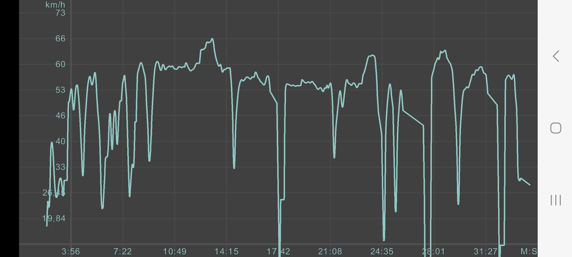

    Ich hab mal ein Diagramm mit den gefahren Geschwindigkeiten (GPS) eingefügt.
    Die Höchstgeschwindigkeiten sind immer zusammengefaltet auf dem Mopped erreicht. Das waren heute einmal 66km/h, sonst weniger. Aufrecht sitzend sinds so um die 55km/h rum.
    Könnte es sein das die Garnitur einfach schon ganz schön ausgelutscht ist?

  • Das Kompression messen kannst beim Schlitzgesteuerten Motor vernachlässigen da kommt nichts verwertbares bei raus.
    Wenn der Motor auch bei kleineren Steigungen in die Knie geht, nicht auf Tempo kommt oder Berg abwärts auf einmal extrem stark überdreht, kannst du von ausgehen das der Zylinder eine Überarbeitung braucht.
    In deinem Fall wo du nicht weißt was gemacht wurde und was nicht würde ich auf jeden Fall den Motor einmal zum Regenerieren geben.

  • Also ist einfach von normalen Verschleiß auszugehen..
    Regeneratur dann erst im Winter, gleich mit LT 63 oder so.. Noch läuft sie ja.

    Das wird am ausgelutschen Zylinderkit liegen. Dreht zwar, hat aber kein Drermoment.
    Besonders die 51/1 lebt vom Dremoment, oder du musst die Gänge ausdrehen, bis alles klappert.
