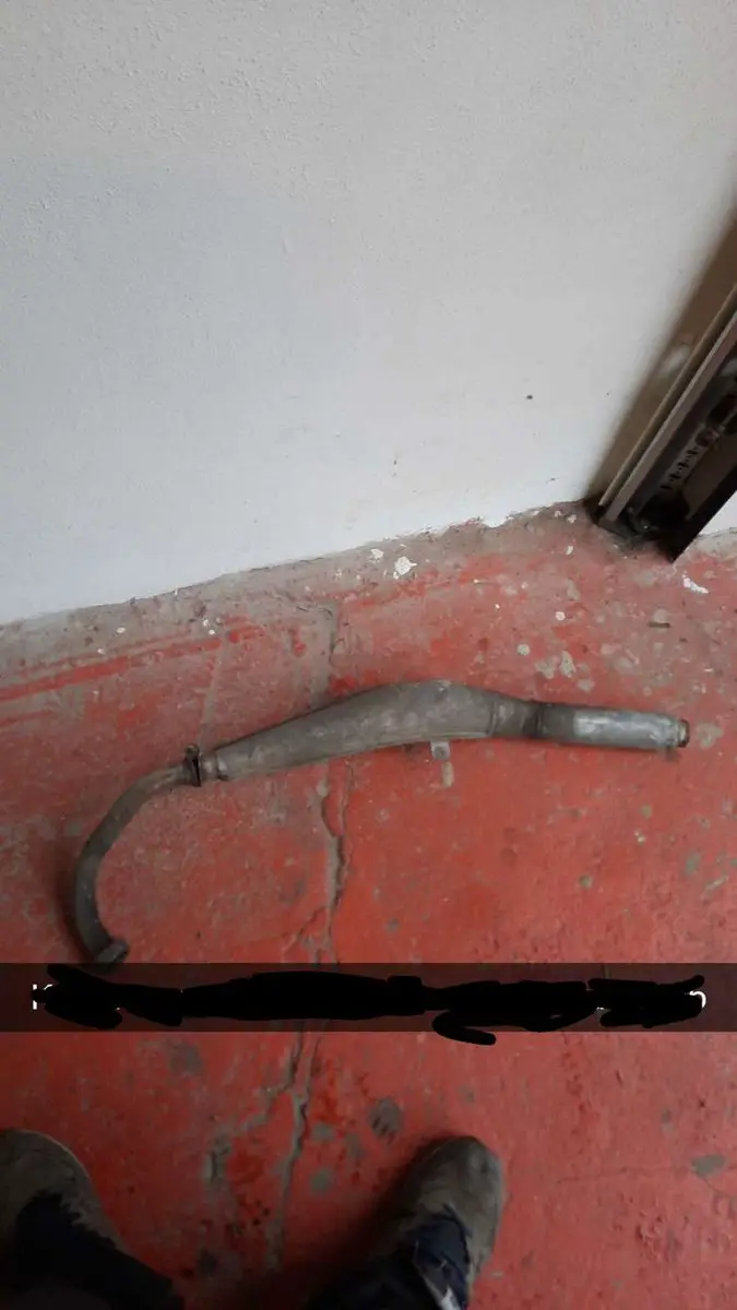

Also ich habe einen zt60n stage 2 und fahre den mit dem zt reso und zt 21er so die Frage ist ich habe in der Garage meines Onkels einen Eigenbau rennauspuff gefunden und wollte ma kucken wie der geht kann da was passieren wenn der Auspuff nicht auf den zylinder abgestimmt ist?

Was für einen Luftfilter fährst du? Kannst du Fotos von dem Auspuff reinstellen?

105er HD und zündung ist direkt von zt eingestellt ich glaube 1,6
Das klingt eigentlich ok. Dann probier den Auspuff gern aus.
Bei der Probefahrt aber immer ein Ohr am Motor haben. Knisters, oder Klingelts, dann hochdüsen! Ansonten könnte nen Klemer passieren.
