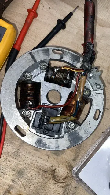

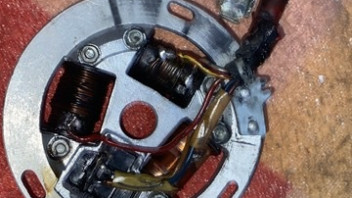

Kein Funke an der Kerze
  • Rot 14 gegen Masse 1,7 kOhm
    Blau 3 gegen Masse 14 Ohm
    Fluke 179 ?
    blau (Geber) kommt in etwa hin.
    Rot (Spule) ist viel zu hoch, da müsste etwas bei 550-600 raus kommen. Da fang erstmal an.

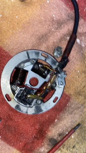

    Bau die Grundplatte am besten mal aus bzw. miss direkt an der Spule um das Kabel auszuschließen. An der Spule ist ein Massepunkt, den kannst du mal nachlöten. Falls der Widerstand immer noch so hoch ist, tausche sie aus.
    PS: steht unten auf der Zündspule 6v oder 12v drauf?
  • Grüße, hab die Grundplatte mal ausgebaut und alle Drähte abgelötet…immer noch 1,1 bis 1,2 kOhm, drauf stehen tut nichts …. Werd eine neue Spule organisieren.

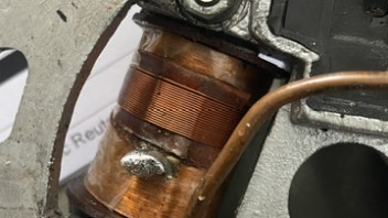

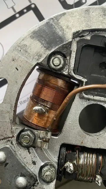

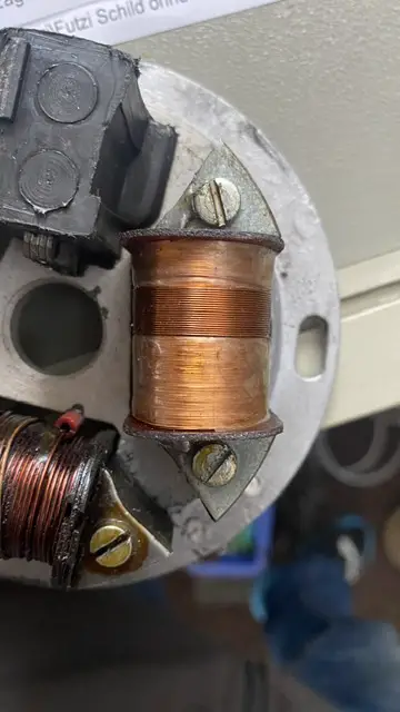

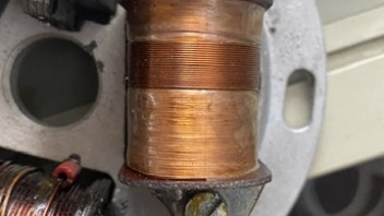

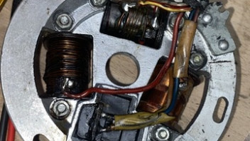

  • Zum Thema billig macht das Teil für mich einen guten Eindruck, 14,4 Ohm der GEBER und die Ladespule 550 Ohm
    Eventuell erkennt ja einer die Verpackung wieder für einen anderen teureren Preis wo anders ?
  • keinerlei Hersteller auf dem Karton, kabelfarben stimmen nicht, spulenenden nicht an Masse gelötet, sondern geschraubt, die verlötungen speziell am Geber nicht durchgehend (die anderen sieht man nicht, wird wohl aber nicht besser sein).
    Wenn das alles Qualitätsmerkmale sind, dann muss es wohl eine qualitativ gute grundplatte sein.
    Baue sie ein, teste sie, und hoffe das sie lange hält und keine anderen Bauteile grillt.
    Gekauft ist sie ja nun eh.
  • Erkenne ich da Ironie zwischen dem ersten und Zweiten Absatz ?
    Falls ja hast du einfach keine Ahnung, schreibst Unfug und brauchst eine Brille! Die Lötpunkte sind top, speziell die geerdete Seite der dünnen Ladespule mit Fixierlack überzogen, lose längere Adern sind mit kürzeren durch Schutzschlauch fixiert, Geber ist ordentlich angelötet ! Was soll und muss da durchgehend sein ? Garnichts !
