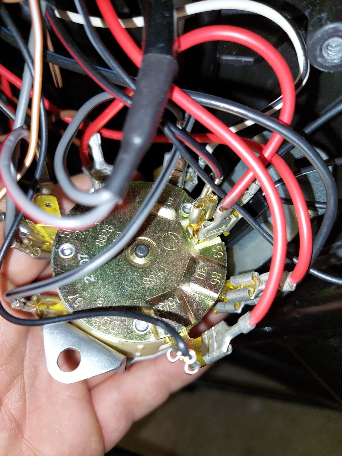

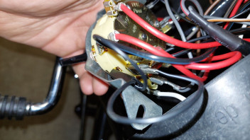

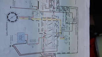

    Wie kann ich Bilder einfügen? Ich hab irgendwie ein ganz anderen Schaltplan genommen? Würde mal ein Bild schicken. Da ist die 59b nicht mit der 58 gebrückt? Da wird doch nur die Spannung durchgeschalten? hab an mein Standlicht auch Masse dran, ist ja bei dem Schaltplan nicht mit drinnen. Hat das eine Auswirkung? LG
  • Bilder kannst du unter "Dateianhänge" hochladen.
    :b_wink:
    Danke ☺✌?
    svart So hab ich sie angeschlossen nach dem Dabeiliegenden Schaltplan ?
