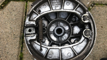

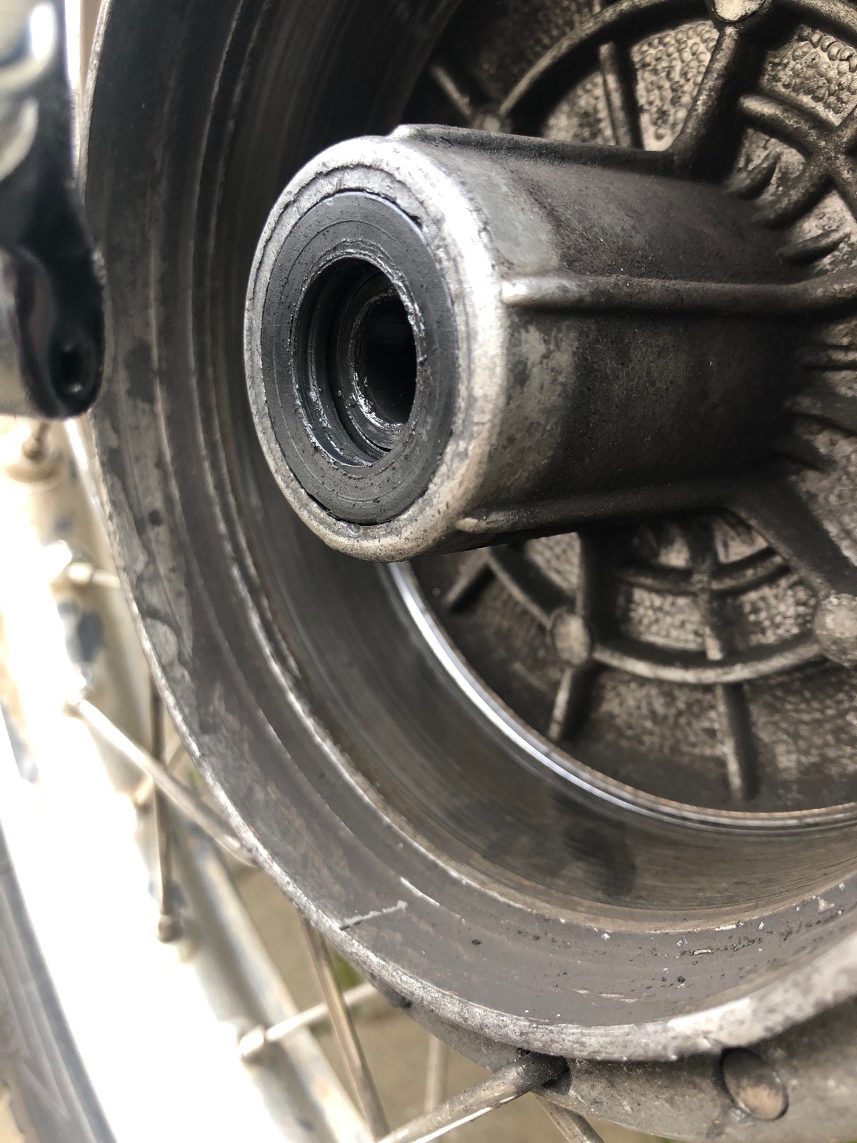

meine S51 mit 12v Vape macht seit ein paar Wochen extrem laute Geräusche an der Hinterradbremse. So laut das ich mittlerweile die Hinterradbremse garnicht mehr nutze. Es ist ein ratterndes Geräusch und hört sich fast schon so an als würde sich was verkeilen. Ich habe die Bremse mal geöffnet, mit meinen Laienaugen erkenne ich allerdings nichts außergewöhnliches. Könnt ihr da vielleicht was erkennen? Vielen Dank für eure Antworten!

Okay es hat sich erledigt. Bremse wieder eingebaut und alles hat wieder funktioniert, ich weiß nicht was jetzt falsch war...

Ich hätte die Bremse wenigstens mal komplett zerlegt, gereinigt und frisch abgeschmiert (mit Plastilube). Danach vermessen und ggf die Beläge wieder etwas angeraut, wenn die Zwischenlagen als iO erachtet werden konnten.

Ich denke, dass die Steckachse nicht richtig fest war und sich der "Knochen" beim Bremsen immer an die Bolzen angelegt hat.
Moin.
Entweder ein Stück Bremsbelag, da ja ziemliche Ausbrüche an der Kante zu sehen sind. Oder schau mal das Mitnehmerlager an. Nicht selten, daß da das Lager seine Kugeln verliert.
