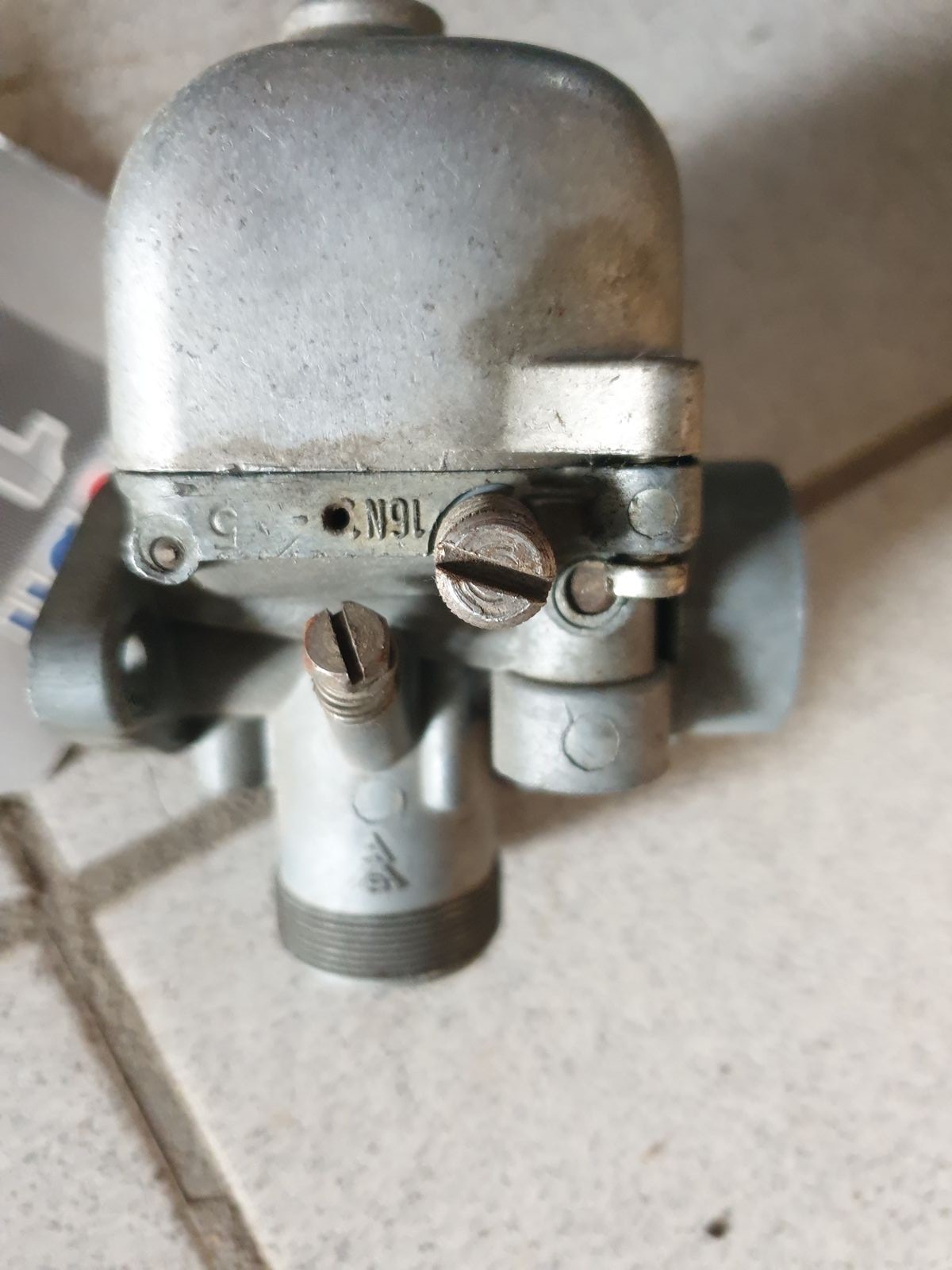

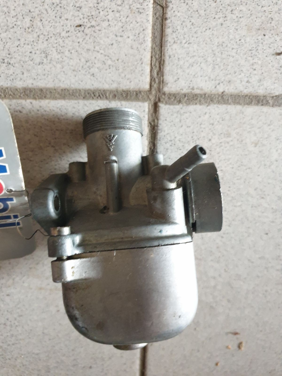

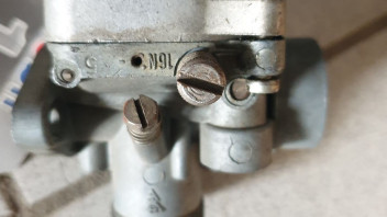

hab ne Duo 4/1 und bei der war ein Vergaser dabei. Weiß jemand was das für ein Vergaser ist?
Und warum hat der ein Loch?

Ein 16 N 1-5 ...
Daa Loch ist der Überlauf wenn der Schwimmer mal zum Taucher mutiert oder das Schwimmernadelventil mal hängt.
Also heißt das, das Loch hat keinen Einfluss auf die Funktion
Doch, eine sehr Wichtige! Hätte es keine Funktion, dann wäre es nicht drin!
Das Loch hat sogar mehrere Funktionen.
Zum Einen isses der Überlauf, später wurde das mit nem Nippel gelöst, wo man nen Schlauch dran stecken konnte. Zum Anderen wird damit ein Druckausgleich im Schwimmergehäuse hergestellt, denn sonst könnte kein Sprit nachkommen und keiner durch die Düsen rausgehen. Also: so lassen. Hat alles seinen Grund ![]()
Gruss
Mutschy
ok danke, dachte da war einer mitm Bohrer schneller als mitm Denken. Aber dann passts da
