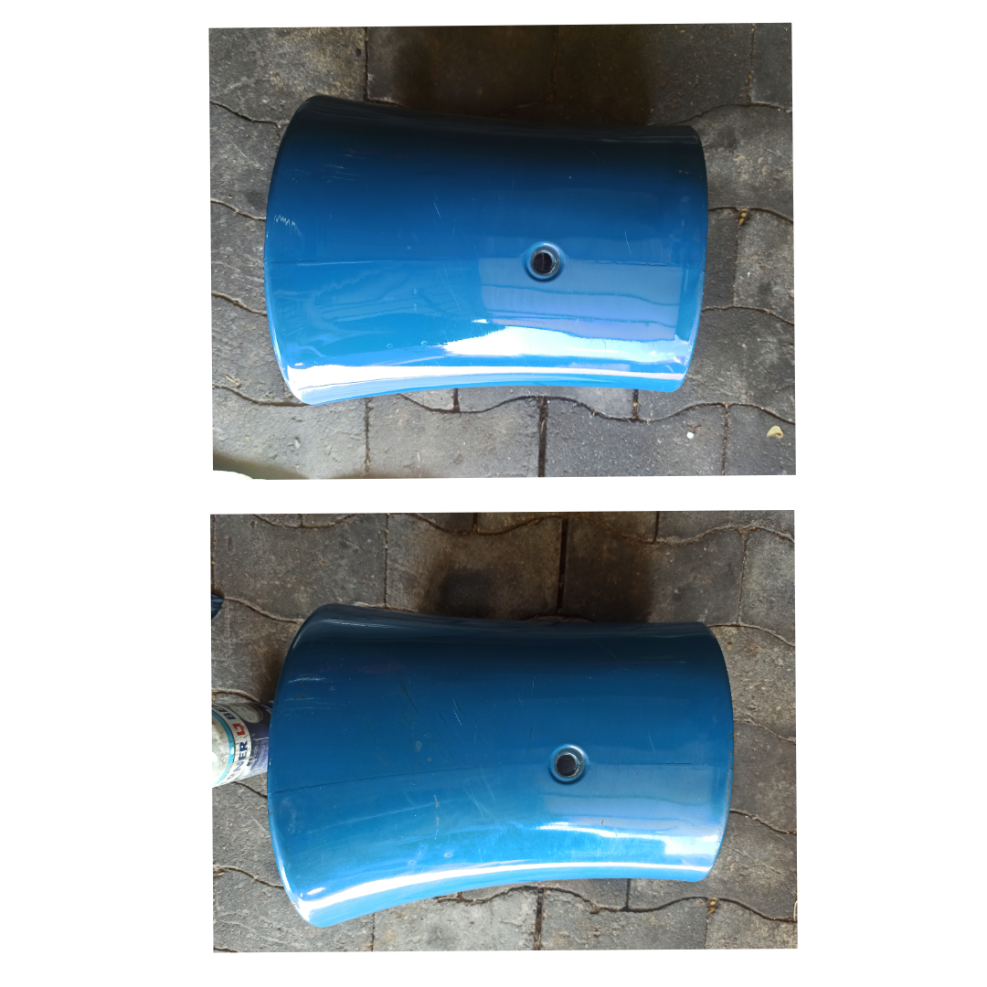

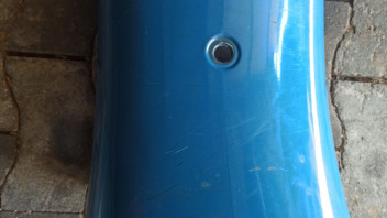

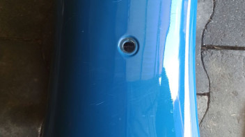

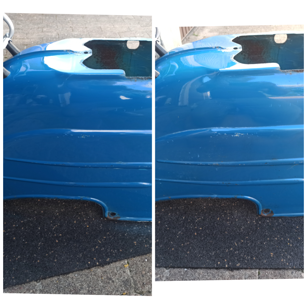

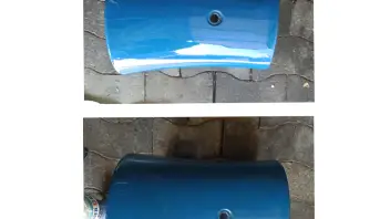

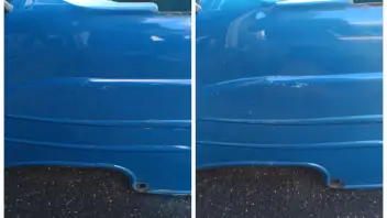

Die Teile auf den Bildern würden mit wenig Lust per Hand mit einer Berner Schleifpolitur bearbeitet. Geringer Einsatz und das Ergebnis fand ich schon gut. Aber da geht sicher noch einiges mehr.
