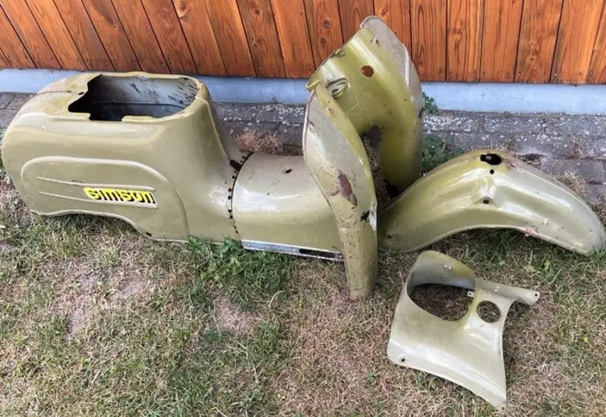

  • Moin in die Runde.
    Ich hab mir ein Blechkleid für meine Schwalbe in oliv beige gekauft. Wollte das eigentlich strahlen und neu lackieren lassen, doch man sagte mir, daß ich nur mit Klarlack drübergehen sollte, da der Originallack ganz ok ist. Hier und da ein paar Kratzer und oberflächlich ein paar kleine Roststellen.
    Was meint ihr, gar nix machen und montieren, nur Klarlack drauf, natürlich vom Fachmann, oder doch alles strahlen und neu lackieren lassen?
    Ach ja, in dieser Farbe lief sie 1973 vom Band.

    Ohne ein paar Fotos ist es schwer dir einen Tipp zu geben.
    Hier gehen ausserdem die Meinungen oft auseinander.
    Ich bin für originalen Lack erhalten sofern er wirklich noch ganz gut aussieht.
    Fuhrpark: am 24.08.21 geklaut
  • Ich bin ein Fan von originalem Aussehen und Oldtimerlook.
    Meine Empfehlung: Den Lack dranlassen. Anstelle von Klarlack nimm lieber Owatrol als Rostschutz. Das ist eine Art Öl, das in Rost und Kratzer einzieht, aushärtet und versiegelt.
  • Für mich persönlich wäre das ganze auch kein Erhaltenswerter Zustand. Vielleicht würde es ja auch gehen wenn man Knieblech und vorderes Schutzblech ordentlich ausbessert und dann Konserviert. Aber das ist ja eine Geschmackssache, wenns Original und benutzt aussehen soll, dann so lassen und Konservieren, wenns gut werden soll, dann Neu. :)
    Sprüht man Owatrol einfach auf die gereinigten Teile auf?
