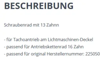

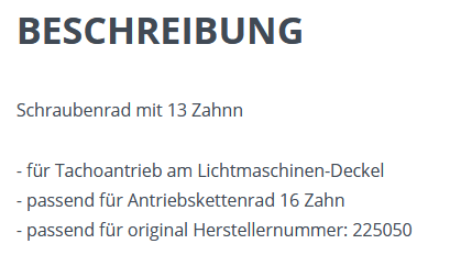

    Hab das 13er Schraubenrad verbaut. Tacho 70 --> GPS 53/54 (vorher 58). Das kleinere Schraubenrad ist also noch falscher. Also habe ich mich mit der Materie mal beschäftigt:
    AKF würfelt S51 und SR50/SR80 bunt durcheinander. Deckel passt, also muss der doch richtig sein, oder? Schauen wir uns mal die Übersetzungen an:
    Das 14er Schraubenrad im S51 Deckel (auf die entfällt wohl der Großteil aller Seitendeckel) passt auch für den SR50/SR80 und die Übersetzung für den Tachoantrieb ist richtig. Allerdings nur, wenn der S51 noch im Originalzustand mit 15Z ist und der SRX0 ein 16er Ritzel hat. Wo ist dann also überhaupt das Problem? Nun, ich habe mich auf die Angaben des Händler verlassen und die sind leider für alle SRX0 falsch. Das 14er Schraubenrad ist für S51, SRX0 (und weiter) das richtige. So steht es auch im Artikeltext. Dort steht allerdings auch "in Kombination mit Antriebskettenrad 15 Zahn". Diese Angabe stimmt nur für S-Modelle, für SR-Modelle ist sie falsch. Denn die haben einen Mitnehmer mit weniger Zähnen. Und von dieser Falschangabe im Shop habe ich mich verleiten lassen, ein 13er Schraubenrad zu bestellen, das einfach nur falsch ist für einen SR80.

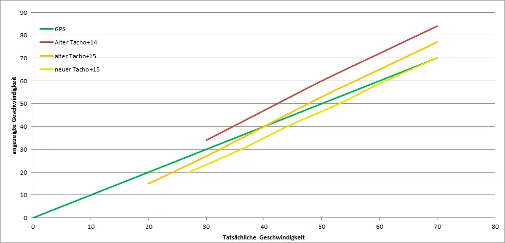

    Ich hab jetzt einen neuen Tacho eingebaut, aber das Schraubenrad bei 15 belassen (was falsch ist, es müsste ein 14er rein). Meine Erwartung: Der neue Tacho müsste jetzt über den gesamten Bereich ein bisschen zu wenig anzeigen, da das Schraubenrad zu groß ist. Falls ja, wechsel ich von 15 wieder auf das ursprünglich schon verbaute 14er Schraubenrad wieder zurück und habe endlich einen Tacho auf den ich mich verlassen kann.
    Das Zauberwort an dieser Stelle ist wohl Erwartungshaltungsmanagement. Denn meine Erwartungen wurden nicht erfüllt:
    Wenn wir die angezeigte Geschwindigkeit im Bereich 30-70 als Gerade betrachten, ist der Anstieg mit altem Tacho zu hoch. Das kann an einer falschen Übersetzung liegen, die ich überprüft habe. Ich hab die originale Übersetzung. Das 15er Schraubenrad hat im relevanten Geschwindigkeitsbereich zwar eine Verbesserung gebracht, aber bei 30 zu schnell zu sein und bei 70 nicht wirklich bei 70 zu sein sondern bei 63 ist halt auch nicht gerade das was ich will.
    Der neuen Tacho zeigt insgesamt weniger an als der alte Tacho. Trotz gleicher Übersetzung, und weiterhin verbautem 15er Schraubenrad. Das ist immerhin eine leichte Verbesserung. Allerdings scheinen beide kaputt zu sein. Der eine mehr als der andere. Denn beide sind zu weit weg von der grünen Linie. Und würde ich das richtige 14er Schraubenrad verbauen, würde der neue Tacho ca. 10% mehr anzeigen als jetzt schon und das wäre noch ungenauer (würde etwa auf dem Niveau des alten Tachos mit 15er Schraubenrad liegen)
    Ich muss wohl einfach mit dem Ergebnis leben. Wenn der Tacho 30 anzeigt, bin ich zu schnell, ich sollte also 25 fahren. Bei angezeigt 50 bin ich bei ca. 54 und mein Fahrlehrer hat schon vor 20 Jahren gesagt, "lieber 52 als 49 in der Stadt fahren". Über 50 ist die Abweichung dann so klein, dass ich damit leben kann. Immerhin ist Vmax jetzt wirklich Vmax. Auch wenn mir 80 statt 70 lieber wären. Aber das ist eine andere Baustelle.

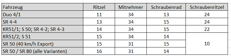

  • Ritzel16Z-13er
    Ritzel 15Z- 14er
    Ritzel 14Z- 15er
    Für S51 richtig, für SR50/80 ist das falsch. Warum? Weil S51 hinten 34 Zähne hat und SR50/80 nur 31 Zähne. Und wenn die Übersetzung an der Kette eine andere ist, kann das Schraubenrad nicht gleich sein, sondern muss auch ein anderes sein.
    Ich hatte weiter oben schon erwähnt das ich ein 16er Ritzel habe und mit
    14er --> 20% Abweichung
    13er --> 30% Abweichung
    15er --> 10% Abweichung
