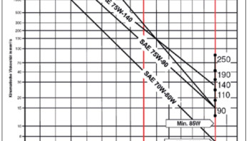

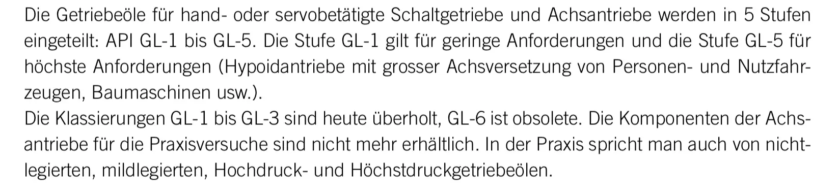

Für Jene, die es interessiert, hier ein Auszug aus ABC der Tribologie, herausgegeben von der Maagtechnic AG.
Besonders interessant finde ich dieses Diagramm. Man sieht zB den Unterschied zwischen einem 80W90 und einem 85W
