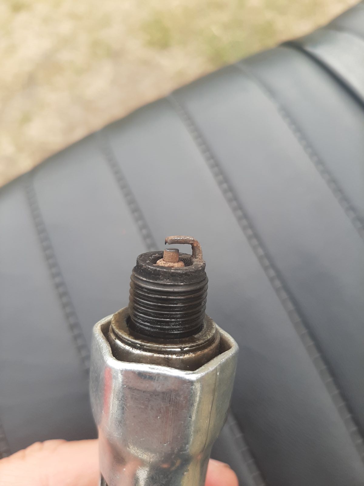

  • Gerade knapp 9 Kilometer Vollgasfahrt gemacht und der Vergaser lässt sich noch anfassen. Ist halt ein bisschen warm. Die Gemischschraube hab ich jetzt 2 Umdrehungen rausgedreht und sie sprang direkt wieder an. Jedoch ist es schwer von Standgas an loszufahren. Sie säuft dort förmlich ab. Auch nach einer Vollgas Fahrt. Das Kerzenbild ist nach den 9 Kilometer Vollgas schon etwas mager. Siehe selbst

  • Das Foto oben zeigt schon eine etwas zu magere Kerze, ( sehr helles braun) da noch die HD zu verkleinern ist meiner Meinung nach, nicht anzuraten. Dann lieber mal die Nadel eine Kerbe runter hängen und probieren!
  • Genau, die HD kleiner zu machen wäre mir dann zu mager. Ich werde dann Mal die Nadel Verstellen.
    So hab jetzt die Nadel umgestellt und siehe da ich kann ohne Probleme anfahren. Im warmen springt sie auch gut an und Standgas hält auch wunderbar. Danke für die Hilfe :)
