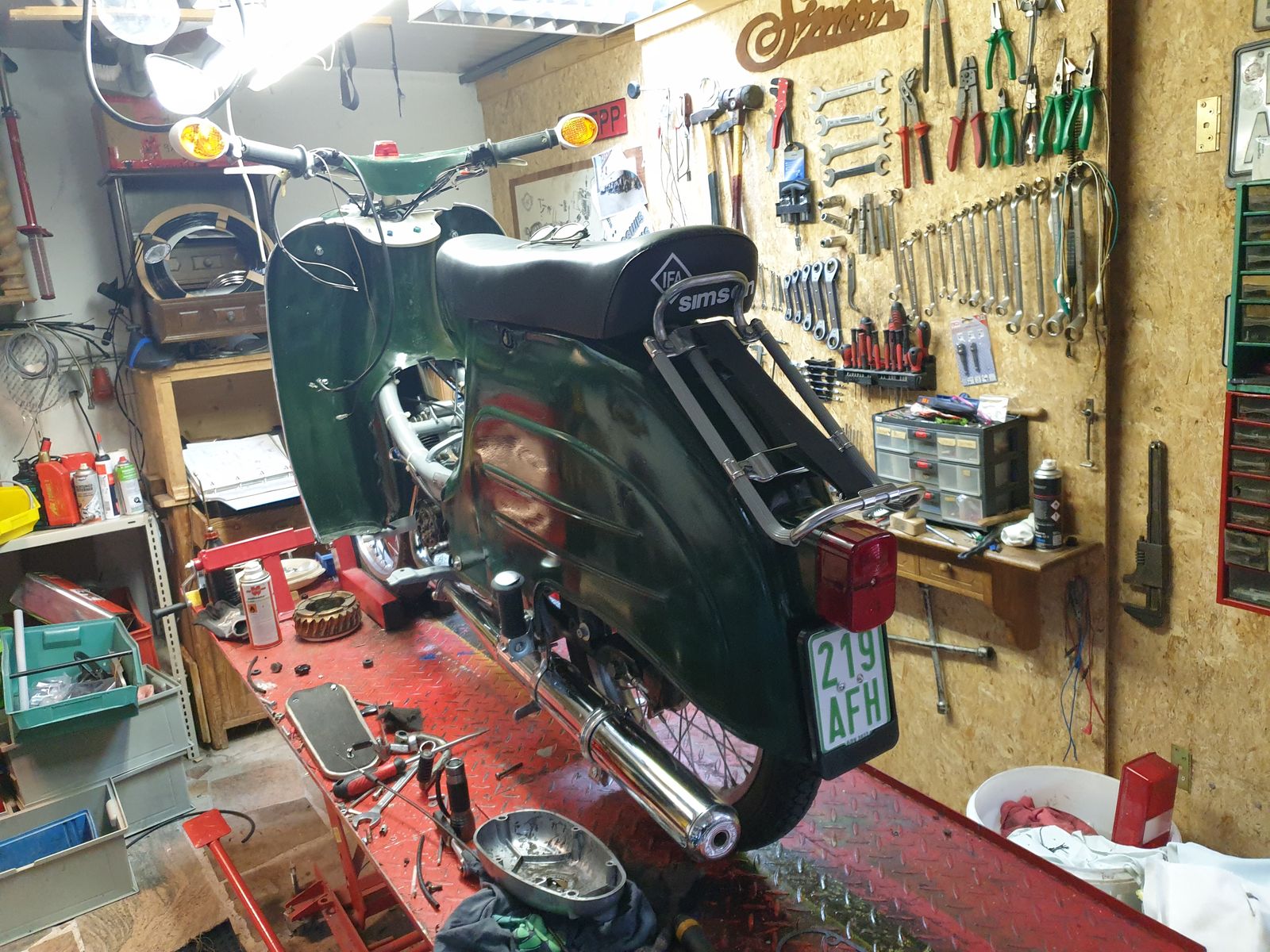

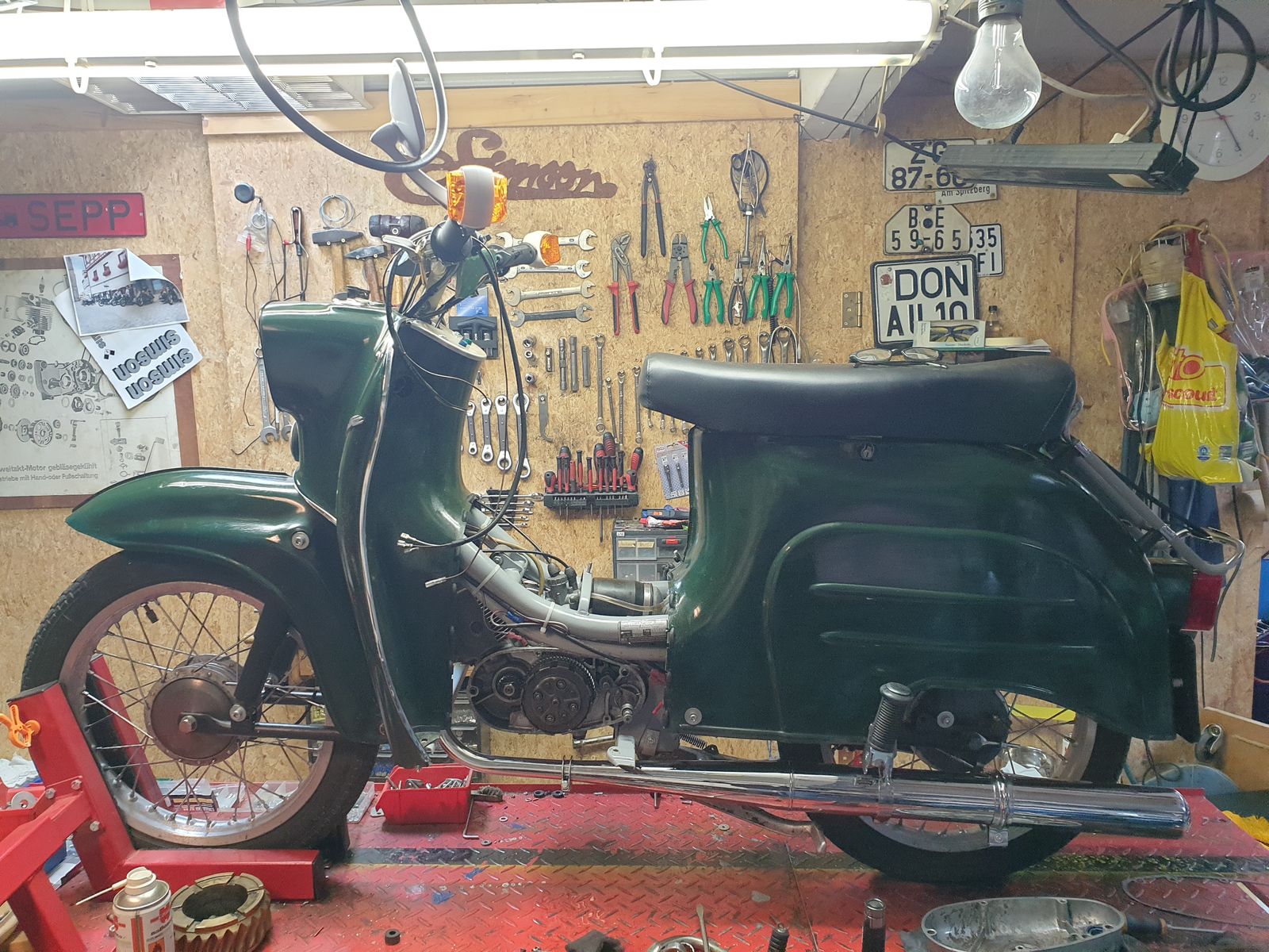

Hallo,
müsste Billiardgrün (RAL 6005) sein.
Bei Farben Schiessl kannst du dir die passende Farbe mischen lassen.
Wenn du es ganz genau haben möchtest, dann kannst du auch den Akkudeckel als Farbmuster einschicken.
https://www.farben-schiessl.de/simson/
Die Simson-Farben von "Leifalit" passen meiner Meinung nach nicht wirklich im Farbton.
Farbprobe ist hier wohl auch anzudenken, zumal der Lack an der Schwalbe auch nicht original aussieht.
sieht dem billiardgrün zwar ähnlich, ist mir dafür aber zu dunkel, und das lenkerblech zeigt für mich auch das das Moped schonmal lackiert wurde. Also eventuell doch eine passende ral-farbe zu finden.
geh mit dem Batterie Deckel zu einem guten Lackierbetrieb. Der mischt dir was, es kann sonst zu Farbunterschieden kommen. Ich persönlich würde eh nichts ausbessern. Man darf ja sehen das es gelebt hat. Meine Meinung dazu.
