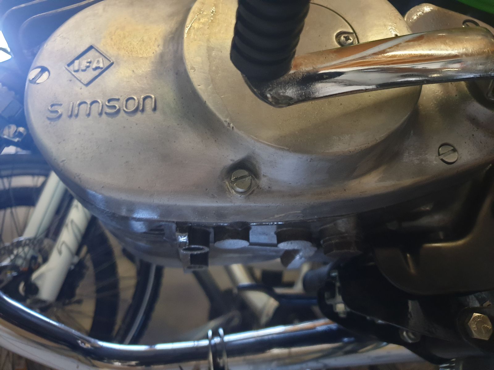

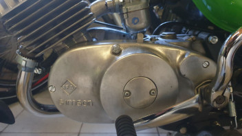

Wie kann ich an den alten S50 3 Gang Motoren den Ölstand Prüfen? Oder wird der nur auf gut Glück gefüllt?
Hab nirgends ne Kontroll Schraube

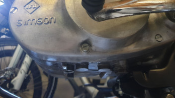

Die Öl-Kontrollschraube ist auf der rechten Seite neben dem Ritzel.
http://www.ddrmoped.de/forum/index.php?showtopic=27086&st=45
Moin, doch die gibt es. Ein Blick in die Explosionszeichnung bringt Abhilfe.
Die sitzt beim M53 und M54 in der Nähe vom Kettenritzel. Erkennst du sofort, die große Schlitzschraube kann man nicht übersehen. ![]()

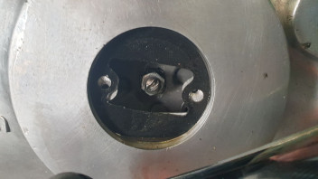

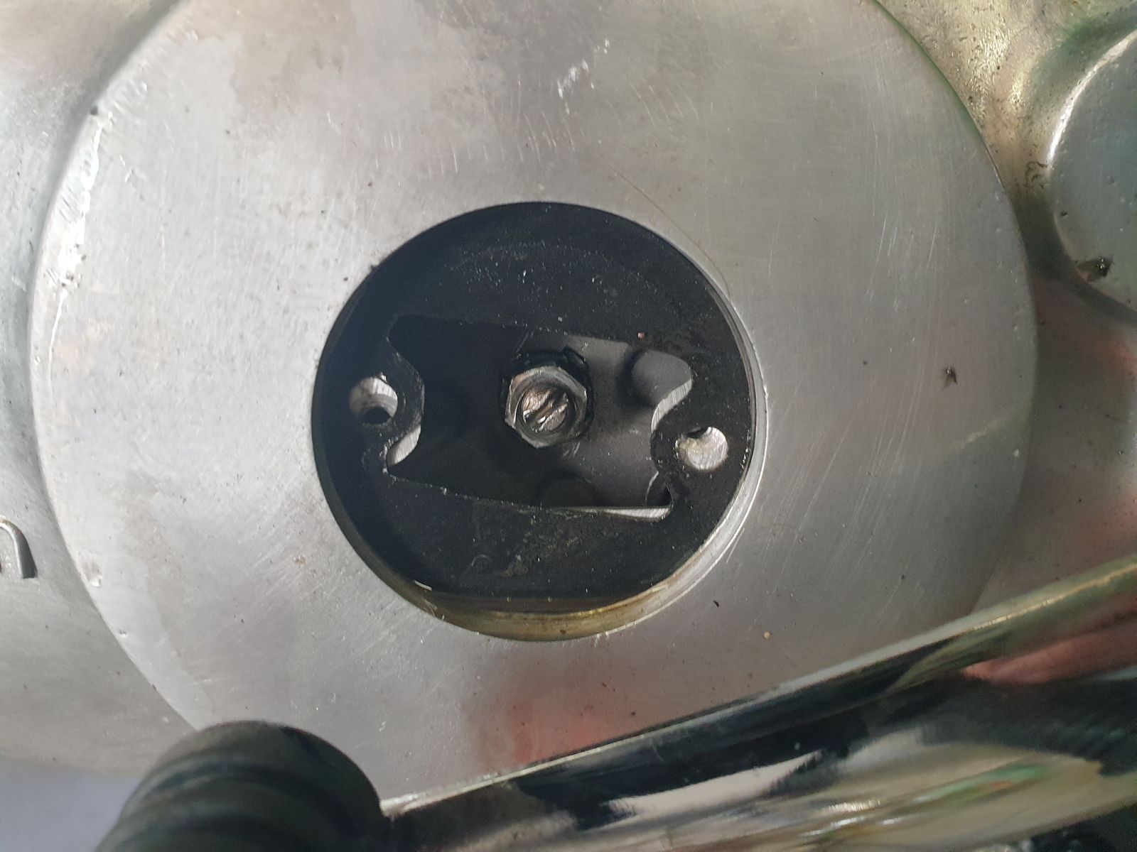

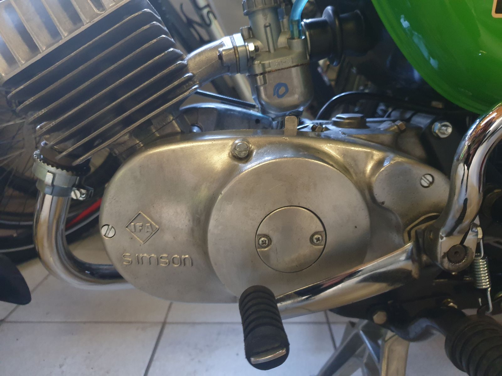

Hab sie, aber gefüllt wird schon vorne oder? Also da wo der Kickstarter ist
Gefüllt wird über die Öffnung für die Kupplungseinstellung. Also die beiden Schlitzschrauben raus und Deckel abnehmen.
also da rein? Hab jetzt 300ml rein gelert und aus der schraube auf der anderen Seite ist immer noch nix raus gelaufen ?
Der M53 bekommt 500ml Öl.

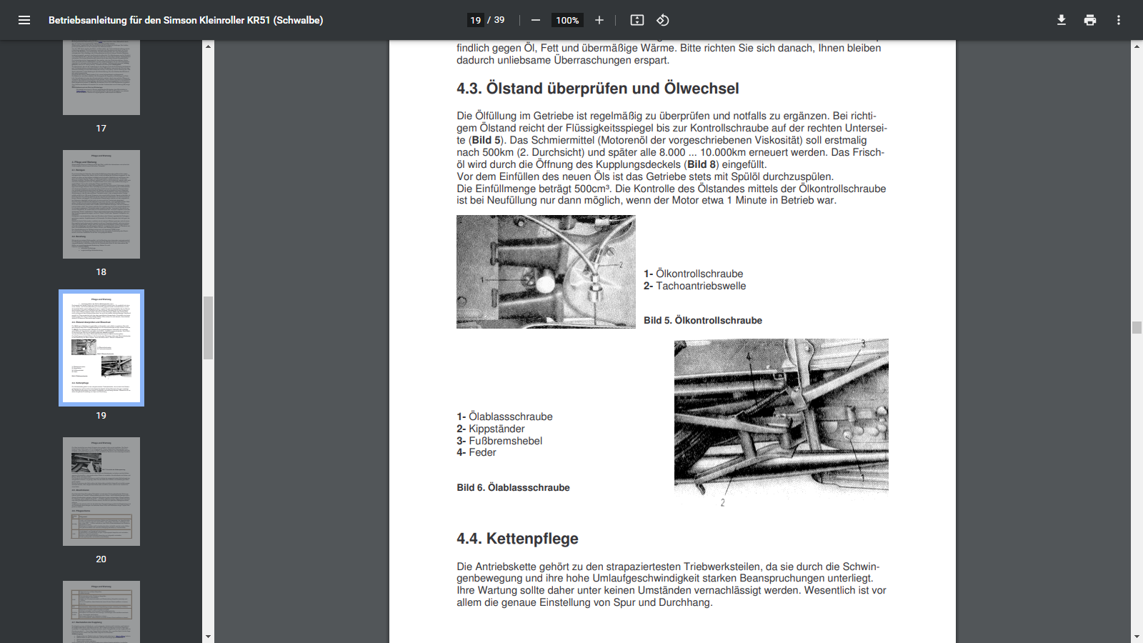

Hier erstmal Reparaturanleitung. Sogar auf echtem Papier ![]()
http://www.mz-und-simson.de/re…h-simson-s50-kr51-sr4.pdf
Betriebsanleitung hab ich verbummelt, muss ich suchen.
edit: habe gefunden
http://www.mz-und-simson.de/si…itung_KR51_1_Schwalbe.pdf
nicht täuschen lassen, sind im Prinzip die gleichen Motoren.
