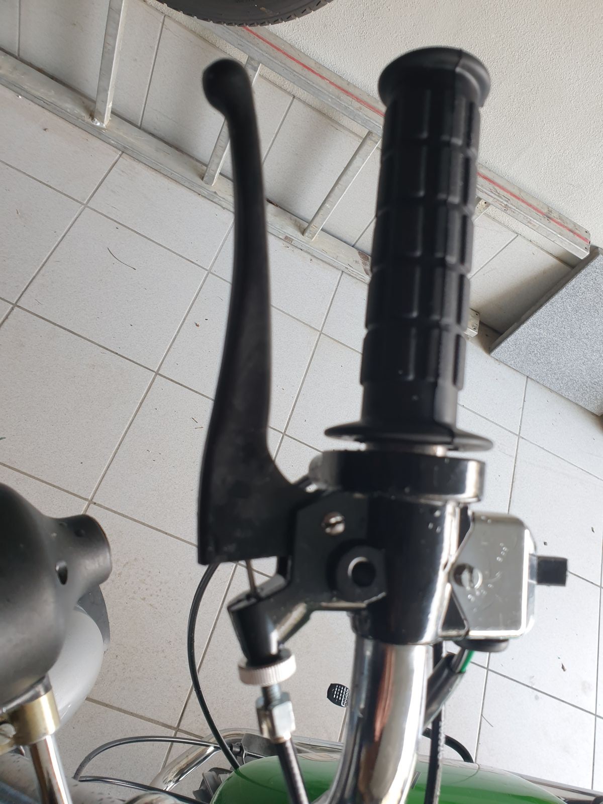

Entweder oben an der Rändelmutter ( Kupplungshebel) lösen und dem Seilzug mehr Spielraum geben. Ist glaube einen 9 er Maulschlüssel von nöten.... Oder du musst die Madenschraube am Kupplungspaket mal ne 1/2 Umdrehung rein drehen.
du meinst die Schraube rechts im Bild? (Ich weiß das ist der Bremshebel ?)
Jupp!
Wenn der Bremshebel so locker ist, bitte ich dich, diese Rändelschraube auch zu lösen und mit dem 9 er Maulschlüssel raus zu drehen, kontern nicht vergessen! Es müssen aber zwei/drei Gewindegänge in der Bremsarmatur bleiben. Ich hoffe du verstehst mich.
Jupp!
Meinst du jetzt wegen der Bremse oder wwgen der Kupplung
Wegen dem Foto von der Bremse.
