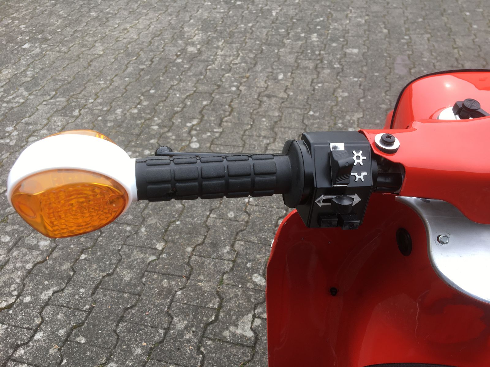

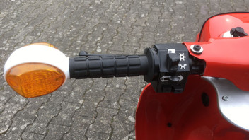

  • Habe nun die Kupplungsarmatur der S51 montiert. Das Lenkerblech mußte nicht gekürzt werden.
    Felix
