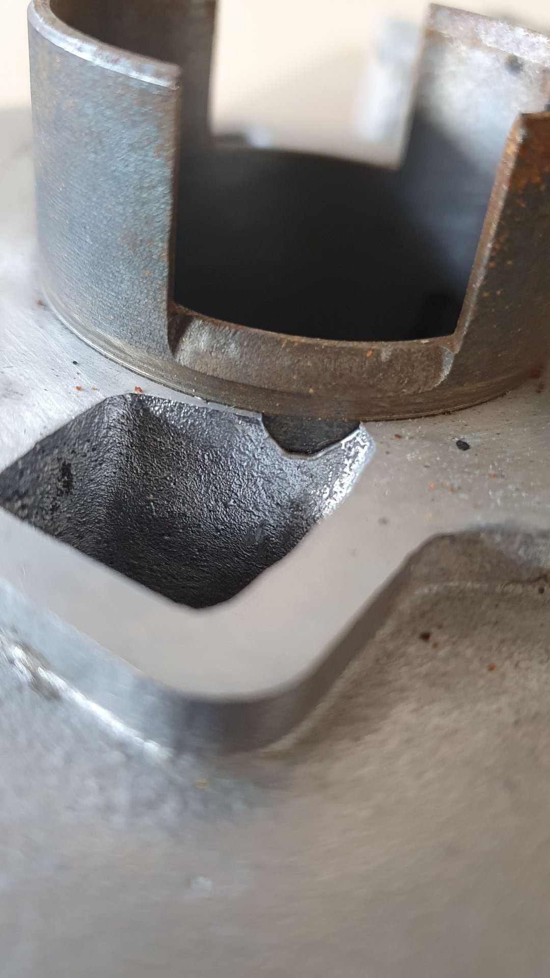

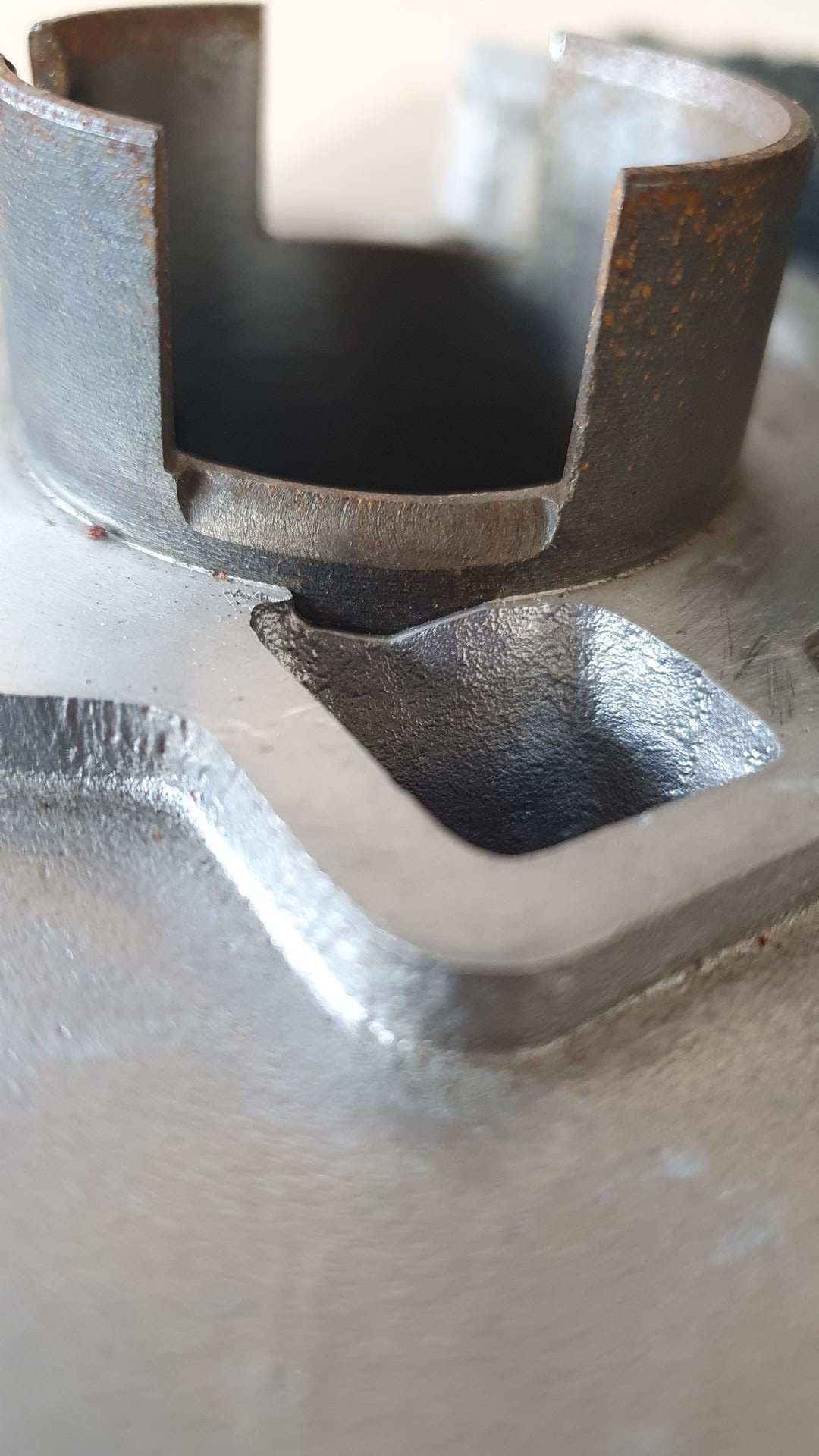

Moin ich bin es nochmal. Ich hatte nochmal ein Auge auf den 60er 2Kanal zylinder geworfen und da sind mir unten an der laufbuchse diese beiden Stellen aufgefallen. Sind die schlimm oder sind die "normal" bzw muss man dann irgendwas beachten?
Dann noch zum Zylinderkopf, auf diesem ist zwei mal die Zahl 125 eingestanzt, was sagt das aus?
Hoffentlich könnt ihr mir wie immer helfen.
