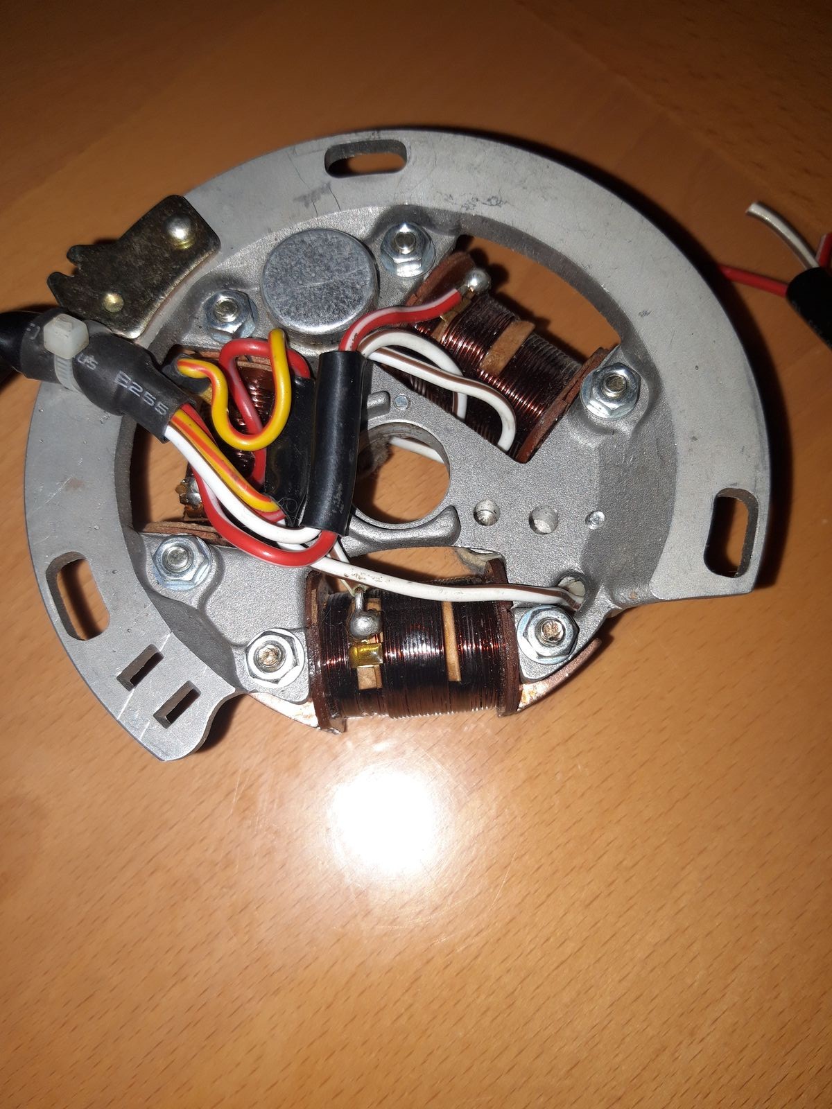

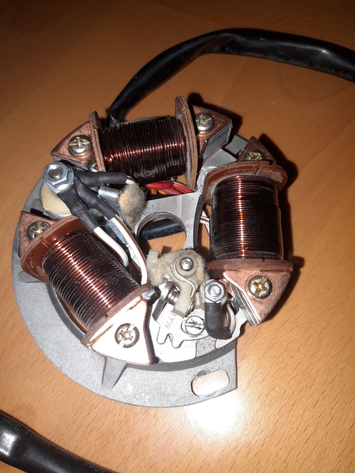

An der Grundplatte steht irendwo ne Nummer
Hallo
Nein , steht nichts .
Das Polrad was dabei war ( heißt aber nix) ist eine 8306 .10 010 Bj75 passt angeblich für eine 51/1
von ner /1 ist die Platte schonmal nicht
Warum nicht?
/1 hat inenliegende Zündspule
gefährlich Falsches halbwissen.
Gab beides in ner /1.
/1S , ja.
so, nu hau ma dein ungefährliches Vollwissen in die Waagschale und kläre die Problematik auf!
Sieht sehr nach Nachbau-GP aus.
jo, ohne Nummer gabs original nich
is auch ne Nachbau, und dank fehlender Beschriftung so nur sehr schwer zu identifizieren.
Mit dem Unterbrecher unten gab es ja nicht so viele Modelle.
eine ist die S50N
An welcher Stelle ist die Nut an der Schwungmasse?
An der dicken oder dünnen Stelle der Kurvenbahn?
