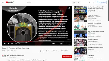

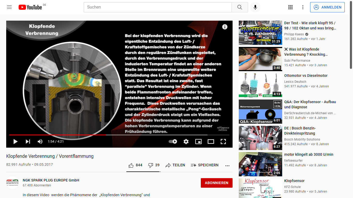

Mensch Lehmann, die beste Gelegenheit das mit der Quetschkante mal zu erklären!
Zu DDR Zeiten hat die niemand gemessen. OK, vieleicht die Wissenden und Motorsportler.
andre Motoren, Trabbi etc. ham gor keene. Warum wohl?
Na die Aussage solltest du noch mal
überdenken.
nöö, Jawa kommt och ohne aus
gut, das mitn Trabbi zieh ich zurück
gucken und jenau das soll die dämliche Quetschkante verhindern
