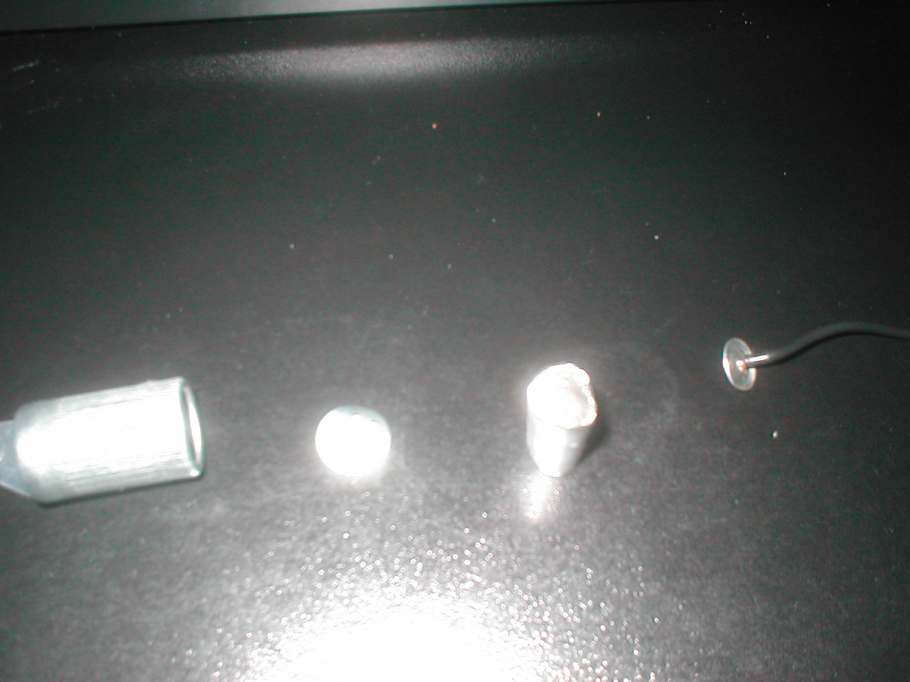

    Dieses Ding hat den Mustang vom Spezi lahm gelegt:
    Hab den aufgemacht und ich dachte mich tritt ein Pferd.
    Die Lagen sind lieblos reingewurschtelt, dadurch, dass der Durchmesser des Wickelpakets wesentlich dünner ist, als die hülse, liegt dir schief drin und die Lagen sind gegeneinander kurzgeschlossen. Das ist nicht irgendwie verlötet, oder verbunden, nein - das lag einfach so drin.
    Um Gottes Willen, wie soll das funktionieren?
    Hat ganze zwei Fahrten zu je 10km gehalten.
    Das ist genau der selbe Mist.
    Wir haben den 50 jahre alten Kondensator wieder verbaut - funktioniert.

  • 68 Ford Mustang, das Bild ist von mir.
    Mechanische U Zündung mit Verteiler.
    Fehler waren starke Fehlzündungen bis zum Motorausfall.
    Den Verteiler hatten wir erneuert, weil beim alten die Welle ausgeschlagen war.
    Und da war der neue Kodie und Kontakte mit dran.
    Das ist genau der geiche Mist wie bei den Moppeds.
    Wenn du Originalware hast, rein damit.
    Ich will einen neuen Kondensator in die Hülse einlöten, deshalb hab ich den aufgehoben. Als Ersatz. Sowas musste wirklich im Handschuhfach liegen haben, dann kannste dir unterwegs helfen.

  • Das sind ganz dünne, feine Lagen, die auf Druck an die Kontaktplättchen gedrückt werden. Wie man sieht, ist eine Ecke verdrückt.
    Ich muss mal nen Simson Kodie aufschneiden, mal schauen, was da rausfällt.
