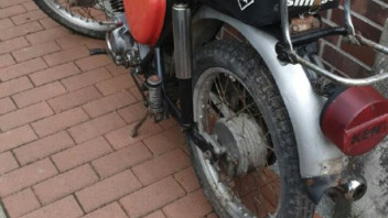

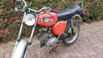

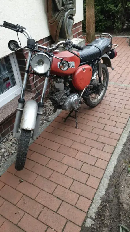

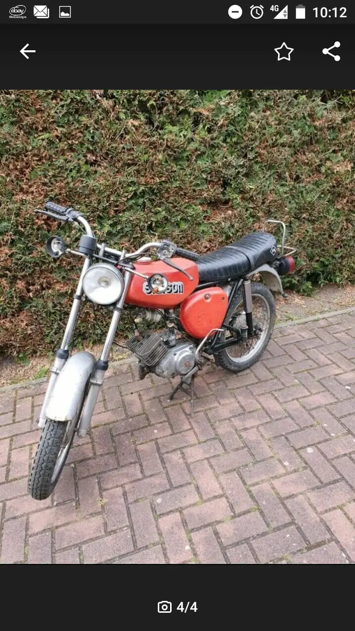

Guten Abend liebes Forum.Ich bin gerade in Berlin und habe hier eine restaurationsfähige S51 gefunden.Leider ohne Papiere.Vieleicht wisst ihr da weiter...Kenne mich noch nicht so gut mit Simson aus...Fahrgestell und Rahmennummer passen Überein(56334xx).
Danke schonmal im vorraus!
S51 Import/Reimport?

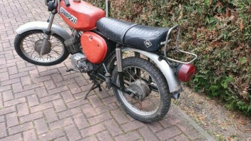

Das Dingen schnuppert verdächtig nach Osteuropa (nicht unbedingt Ungarn).Zündspule verkehrtrum mit diesem komischen Kondensatorgefrickel, Kennzeichenlöcher, Reifen, hinten keine Blinker (vorne auch eher rudimentär), allg. Zustand.
Ich wäre bei dem Exemplar sehr vorsichtig. -

Den selbstgefrickelten Hauptständer hab ich jetzt erst entdeckt
