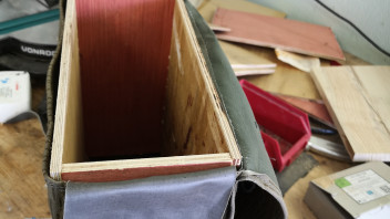

  • Servus, nachdem immer wieder Fragen zu Holz-Einsätze für NVA Seitentaschen auftauchen, hier mal eine kleine Bauanleitung!
    Ich habe folgendes verwendet:
    2 x Sperrholz 120 mm x 280 mm in 7 mm Stärke
    2 x Sperrholz 280 mm x 280 mm in 7 mm Stärke
    Bodendeckel 285 x 135, Ränder etwas überstehend, dann passend abschleifen, leicht runde Kanten, geht besser rein.
    Kanten mit Holzleim und mit Nägel (1,2 mm x 20 mm) alle 4-5 cm Nageln, Empfiehlt sich holz mit Farbe oder Öl einzulassen
    Hoffe hiermit einige geholfen zu haben.
