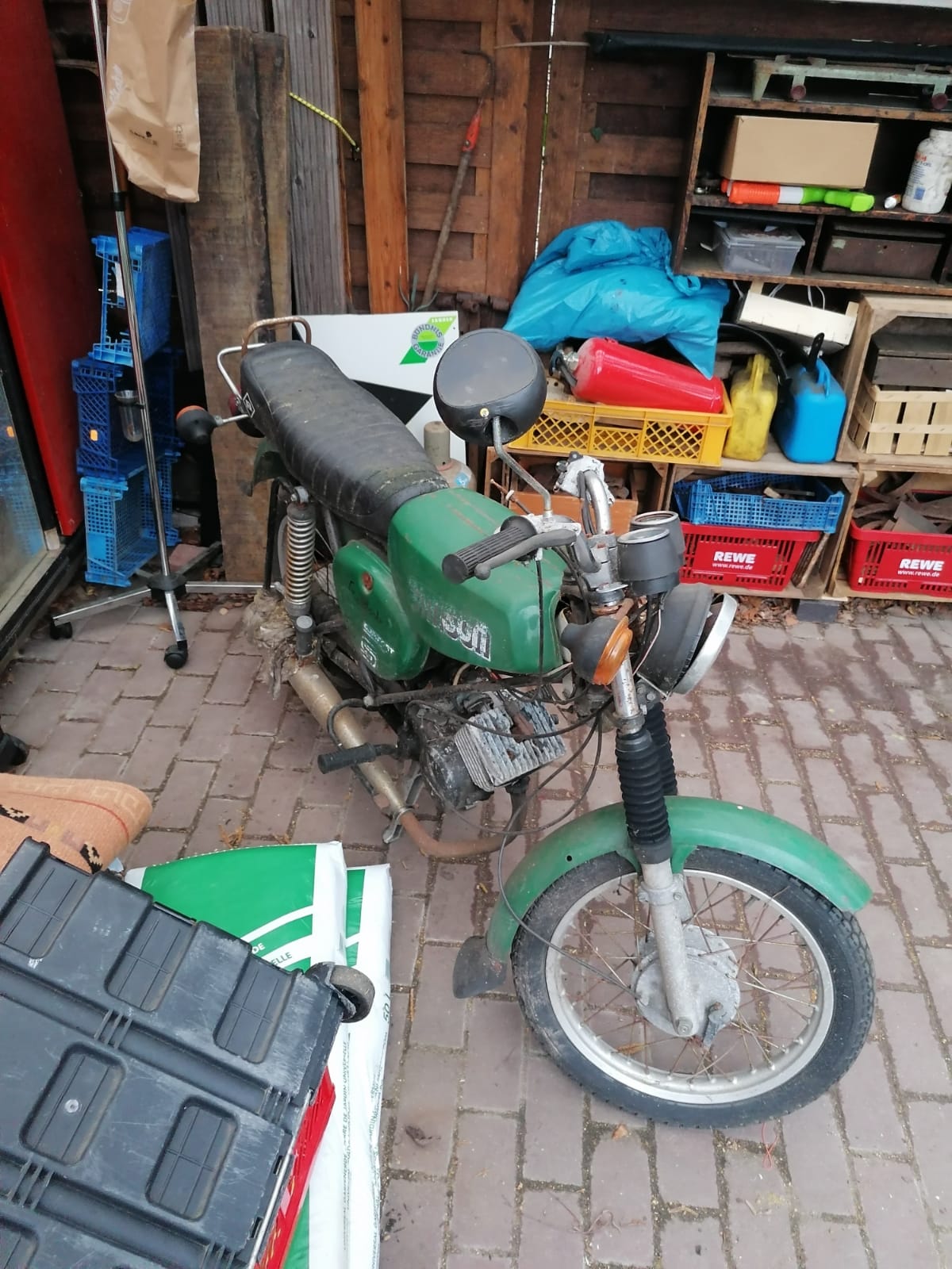

Moin zusammen. Ich habe gestern eine Simson S70 Comfort geschenkt bekommen. Ich weiß, klingt unwahrscheinlich, ist aber so. Zu den Fakten: Stand lange Zeit, Zustand aber trotzdem recht okay. Kaum Rost, Elektronik sieht gut aus, nicht so verpfuscht. Wurde abgestellt, weil der Kupplungsgriff abgebrochen ist und dann nicht repariert wurde. Jetzt ist ein Gang drin, ich kann diesen aber nicht raus machen. Ansonsten hat der Kickstarter keine Funktion.
Kann mir wer helfen?
Anfänger braucht Hilfe bei S70 Comfort

Glückwunsch zum Möpper. Aber ohne Bilder glaubt dir niemand.

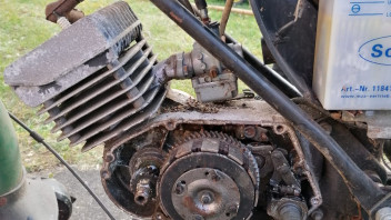

Das einfachste ist, du nimmst mal den linken Kupplungsdeckel ab.
Da siehst du, ob irgendwas abgebrochen ist o.ä. -
Mojn, Danke schon mal für die Antworten. Ich schaue heute Nachmittag mal in den linken Kupplungsdeckel. Schraubererfahrung habe ich ein wenig. Habe noch eine Prima 5s und ansonsten sind alte Trecker meine Leidenschaft. Ich wollte nur fragen, bevor ich dumme Fehler mache, wäre ärgerlich.
Soo, habe den Deckel am Nachmittag geöffnet und festgestellt das anstelle von Getriebeöl Wasser drin war. Also ist alles festgegammelt und rostig. Habe den Motor ausgebaut und den Zylinderkopf abgenommen, der Brennraum ist noch Tippitoppi. Also wird die Tage alles fein zerlegt und saubergemacht, ich denke das das noch geht.
ay ay ay .
Der Motor sieht fertig aus.
Da reicht nicht nur reinigen.
Bau ihn aus und lass ihn regeneriern.
@TommyMaul ist hier der richtige Ansprechpartner für.Bitte versuche nich, selber den Motor zu spalten ohne Spezialwerkzeug.
Des weiteren : Der Vergaser hat da auch nix zu suchen dran.

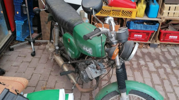

PS: Wenn das Billardgrün noch original ist, dann ist es eine verdammt seltene Farbe bei der S70. Nur zu deiner Info. Bitte verbastel daher nix.
Andere reißen sich um solche Funde. -
Ja, das Billardgrün ist die Originalfarbe, umlackieren wollte ich sie nicht. Was kommt bei so einer Regenerierung so ungefähr an Kosten auf mich zu? Und was genau meinst du mit dem Vergaser? Ist das der Falsche?
