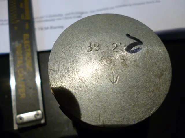

Ich kann 2 neue megu kolben kaufen für einen s51 ensoweiter. Wenn die zahlen von hand eingeslagen werden ,sind sie original megu kolben.Eingeslagen in der kopf meine ich.Ein hat der nummer 39.23 und der andere 39.47. Oder sollte es mehr eigenschaften erfüllen?

Hast Du Fotos?
Die Größen sind für den 5. und 6. Rep-Schliff.
Weitere Merkmale
Das Megu Zeichen ist innen eingegossen.
Die Innenflächen für den Kolbenbolzen sind geschliffen.(Was sollen die Kosten?)

Die innenfläche ist geschliffen bei kolbenbolsen ja
megu zeichen ist eingegossen ja
mit hand eingeslagen ziffern ja
ich denke ist original ja. -
Vergiss nicht, es können auch alte Kolben sein, die derjenige einfach ordentlich sauber gemacht hat.
Alles schon vorgekommen.
Ich glaube @TommyMaul hatte das Problem mal gehabt. -
Richtig und vor allem kann dir niemand sagen wo diese Kolben herkommen. Vielleicht handelt es sich dabei auch um eine Kiste Ausschuss die jemand im Werk mit nach Hause genommen hat.
Gerade aktuell bei vielen DDR „Lagerbestand“ der Fall.

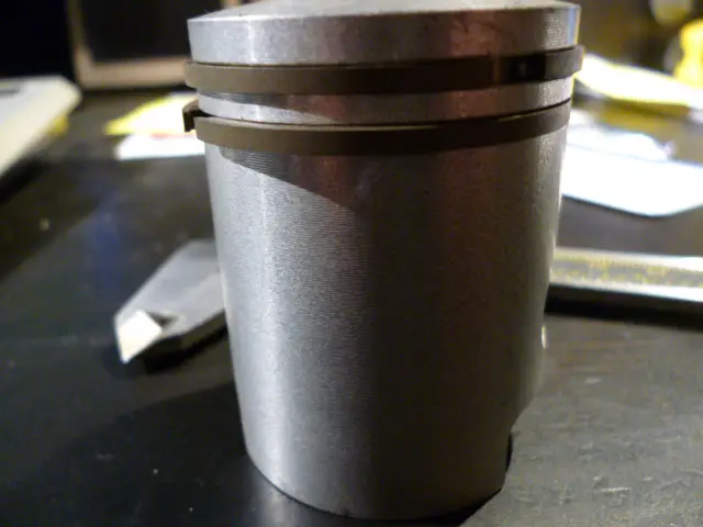

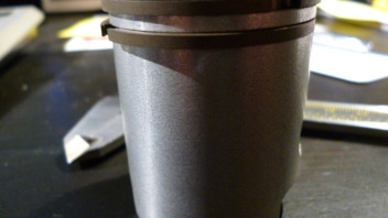

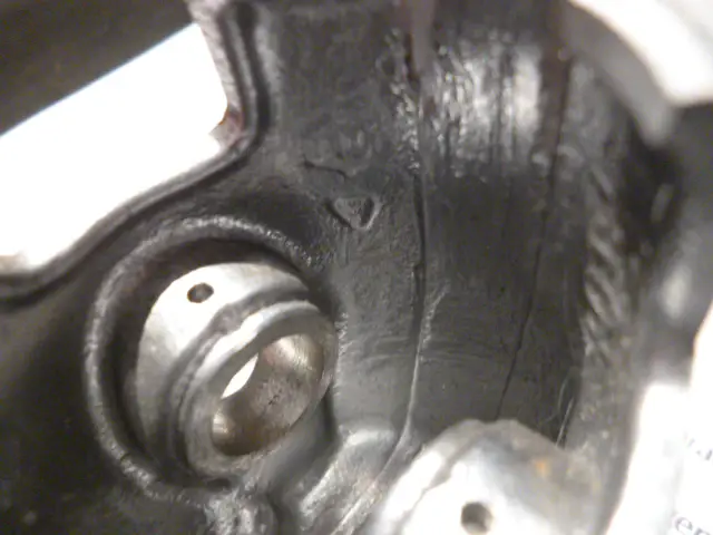

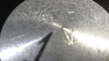

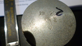

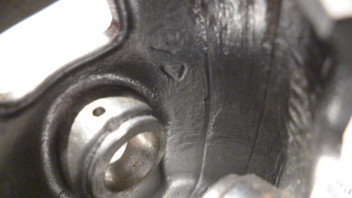

Wann ich der 2 Kolben habe sollte ich Bilder schicken.Als mir dass gelingt.
Oke hier der bilder von der 2 megu kolben. Inneseite kolbenbolzen geschiffen,mit hand eingelsagen ziffern und das megu logo.Ich messe auch die guten wert
meine s50 hat auch dieze kolben (aber dan dieser andere typ) und lauft absolut super. ich kann mir nicht vorstellen dass diese kolben nicht 100 procent gut sein.Aber wer bin ich,ein dummer fries
die dürften unbenutzt sein
Und original. Nichts verkehrt gemacht.
