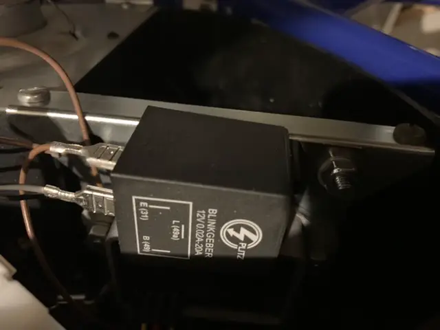

ich habe mir neulich ne Vape gekauft, jetzt habe ich aber das Problem, dass die Blinker bei eingeschaltetem Motor nur hell Flackern bzw. sehr schnell blinken (ich denke mal auch Drehzahlabhängig).Bei ausgeschaltetem Motor blinkt alles normal. Ich habe jetzt aus anderen Beiträgen und Online eigentlich alles schon überprüft also: Batterie ist frisch geladen, Masse ist da, kein Wackelkontakt irgendwo, Zündkerzenstecker hat Widerstand, Blinkgeber wurde schon probeweise gewechselt, Kabel berühren sich nicht am Zündschloss und 21W Birnen sind auch drinn.

Blinkgeber war ja schon ein zu 100% funktionierender drinnen welcher auch nichts geändert hat. Ich habe jetzt alle Kabel nochmal überprüft und auch der Abstand von Kabeln zur Zündspule änderte nichts. Eigentlich kann doch jetzt nur noch mein Regler kaputt sein.
Warte mal ab, was die anderen sagen. Ich bin immer noch der Meinung, das der Blinkgeber eine weg hat.! Ist es denn der Original Vape Blinkgeber, der jetzt seinen Dienst macht?

Also beide Blinkgeber waren die aus einem Vape Set, also nen elektronischer. Der andere war aus der S51 von meinem Bruder, wo dieser auch einwandfrei funktioniert.
Die Blinkgeber aus den Vapeset's kannst du getrost in die Tonne werfen. Sind allesamt nicht zu gebrauchen. Was war das denn für einer aus Bruder's S51?
Ich würde die 10 € investieren oder was der kostet und mal nen gescheiten BG kaufen. Die Zusatzmasse vom Regler - - >Zündmodul - - > Motor in 2 bis 4 mm2 ist aber vorhanden?Edit: Schau mal bei Amazon zum Thema BG in 4 polig, das geht bei 12 € los. Einen Marken-BG von Hella gibt es für 25 teuronen oder halt mal bei Ebay schauen........

Mit dem alten nicht und mit dem Plitz auch nicht. (der ist ja sogar Lastunabhängig bzw. deckt einen großen Bereich ab)Die Probleme gab es aber vor allem mit dem älteren meine ich.
