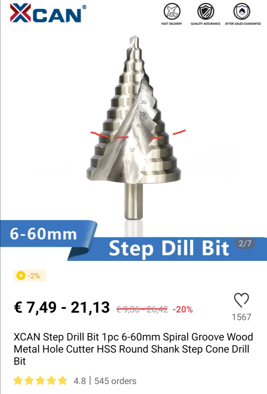

  • Genau den hatte ich schon auf.. da ist aber meine Überlegung ob die Phase ausreicht? Theoretisch müsste es ja ausreichen, sobald die Phase größer ist als der Ring.
    Das wird reichen, denn die Fase ist dann max. 50mm im Durchmesser. Mit Gefühl ansetzen und 'bohren', dann sollte das gut klappen.
    So ein Stufenbohrer ist ja nie weg. Irgendwann brauchste ein Loch für ein Instrument in einer Frontplatte oder sonst was. Dafür ist so ein Ding Gold wert. Entgraten tun die Dinger gleich mit.
