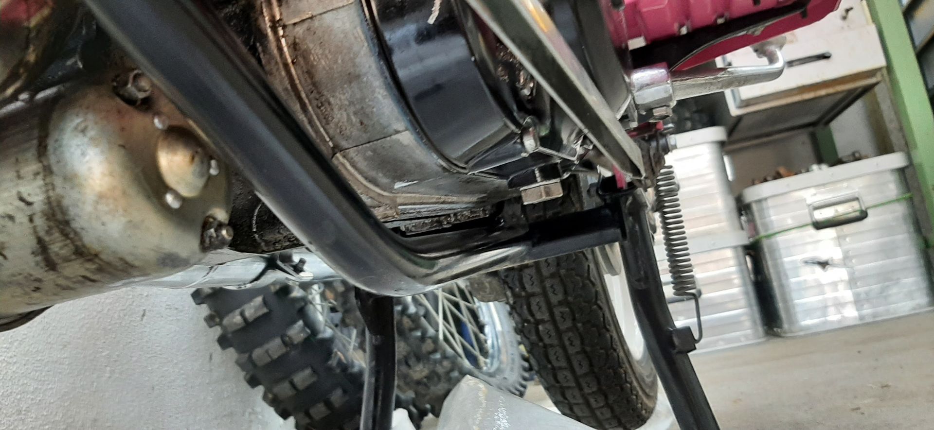

    Ich musste meinen SR80 jetzt mal wieder teilzerlegen, weil das Motorlager gebrochen ist.
    Beim Neuaufbau hatte ich noch überlegt, dort eine Verstärkung rein zu schweißen. Hätte ich das mal gemacht.
    Danke.
    Wenn ich das richtig in Erinnerung hab is das doch so ein komischer schwarzer Bügel der den Motor hält? Ich wollte mich eigentlich hüten dort gross dran rum zu schrauben. ;)
    Original lassen und ab und an mal Sprit reinkippen und fahren.

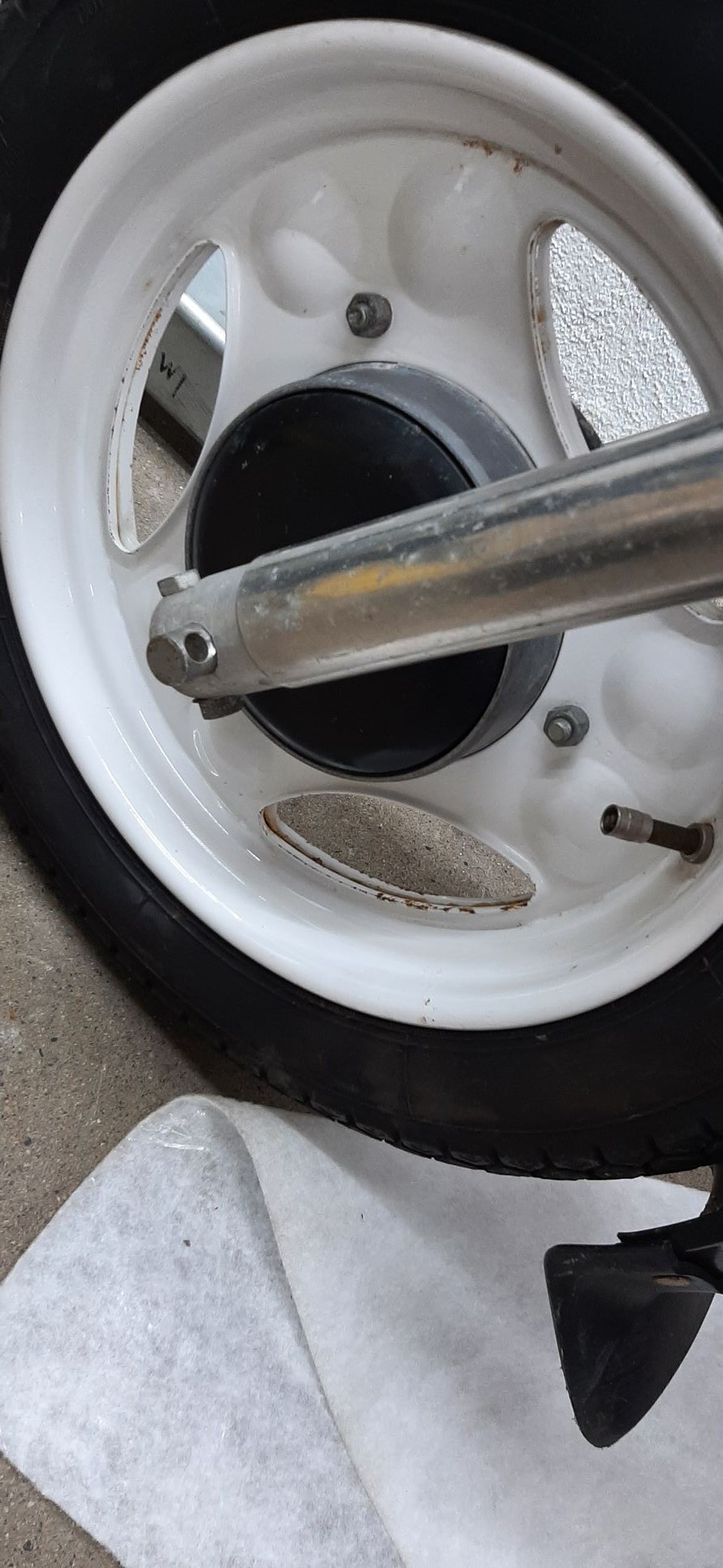

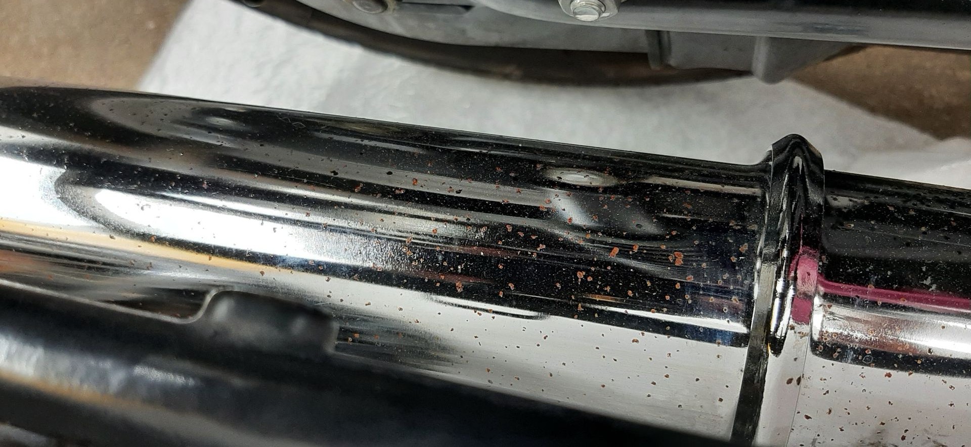

    Update zum Roller:
    MFK hat er jetzt, aber Veteranen/Oldtimerstatus hat er nicht bekommen.
    Aussage vom Prüfer: "Das Fahrzeug ist nicht gepflegt, es hat ja nur rumgestanden". Bemägelt wurden die kleinen Rostpickel an Gabel, Auspuff und an den Felgen, ausserdem noch Ölverlust. Also Zeuch ersetzen und beheben und dann nochmal zur Nachkontrolle...

    Muss man das jetzt verstehen ?
    Das ist doch genau das, was ein originales Fahrzeug ausmacht !!!
    Bei dem Ölverlust gehe ich meinetwegen mit.
    Aber mit rostpickelchen an Telegabel und auspuff... Es ist und bleibt nunmal kein Neufahrzeug.
    Ich würde mich hüten da irgendwas zu tauschen !

  • Bei dem Zustand würde ich versuchen, so wenig wie möglich zu erneuern.
    Du könntest die kleinen Rostpickelchen auch mit Stahlwolle entfernen und die Teile danach mit der Poliermaschine aufpolieren. Dann ganz leicht einölen. Damit hab ich schon Chromteile gerettet, die jeder vernünftige Mensch verschrottet hätte.
    Bei den Felgen wundern mich die Rostpickel etwas, die sind doch mit Kunstoff beschichtet. Zeig mal.

  • Ja, was will man machen, man sitzt ja am kürzeren Hebel, und die Rostpickel sehe ich persönlich auch eher als Patina.
    Rad und Reifen wollte ich ja eh noch einen zweiten Satz haben, da hab ich mir jetzt direkt welche organisiert in neu gepulvert. Danke Kädix.
    Die Chromteile werde ich mir nochmal vorknöpfen und polieren was geht, wenns keinen Erfolg bringt muss ich wohl ersetzen, aber ich bin da Optimistisch das ich das hinkriege. ;)
