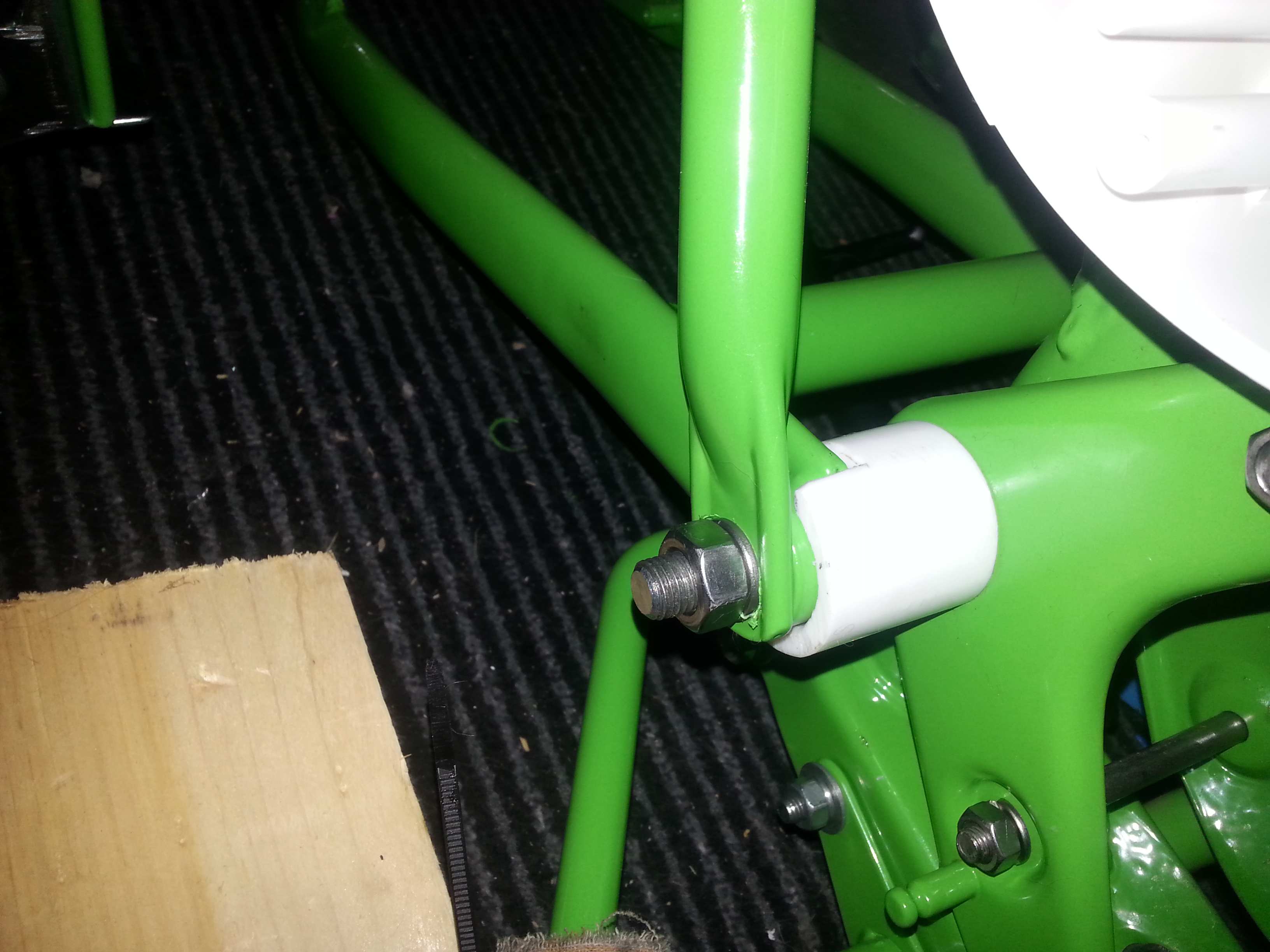

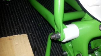

  • ja das passt, hab ich selber so verbaut. ohne ist echt kacke.
    grad mal gesucht, ob ich nen Bild finde, wo man das halbwegs sieht.
