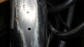

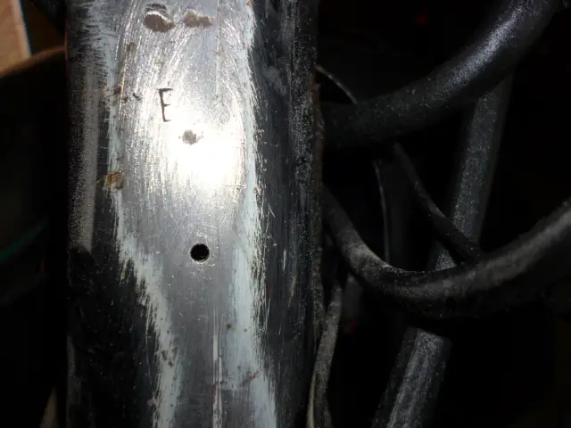

fremde Rahmennummer Simson s51

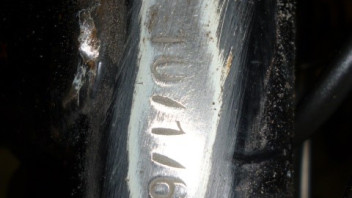

  • hallo ich bin neu hier und meinen deutsch ist nicht so super ,aber ich sollte dass probieren.Ich habe auf dieses forum einen list gesehen mit rahmennummers .ich glaube eine list aus 2007.weiss ich nicht sicher. De s51 rahmennummers gehen von 479400x bis weiter.Aber bei die botschaft war auch einen geschichte uber austauschrahmennummers.Der erste letter soltte 1 sein.Ich kontte auf diezen link klikken aber gar nichts.
    Mein frage ist ,ich habe eine s51 ohne typenschild aber mit einen gans fremdes rahmennummer .das nummer ist 10/1/ 62. So die ertste letter ist 1 dass stimmt (wann es einen austauschrahmennummer ist) aber die 2 schrägstriche .Stimmt dass?? weiss jemand dass .
    gruss siebrand
  • Das kann auch an einem leicht nach oben versetzten Letter oder unsauberem Einschlag liegen.
    Ich denke, dass Grandpas Vermutung richtig ist.
    Woher hast Du den Rahmen bezogen? Kam der aus D oder von woanders her?

  • jo sieht aus wie ne 7.
    Wenn der Rahmen mit 1 anfängt liegt der Verdacht eines austauschrahmen nahe, das würde zur nicht vorhandenen plakette passen, und wenn sie jetzt noch ne endurostrebe hat, passt das noch besser.
    Sind die Löcher für die Plakette frei, oder is da noch Farbe drinne?
    Zu den austauschrahmen gibt es soweit ich weiß keine nummernliste!
