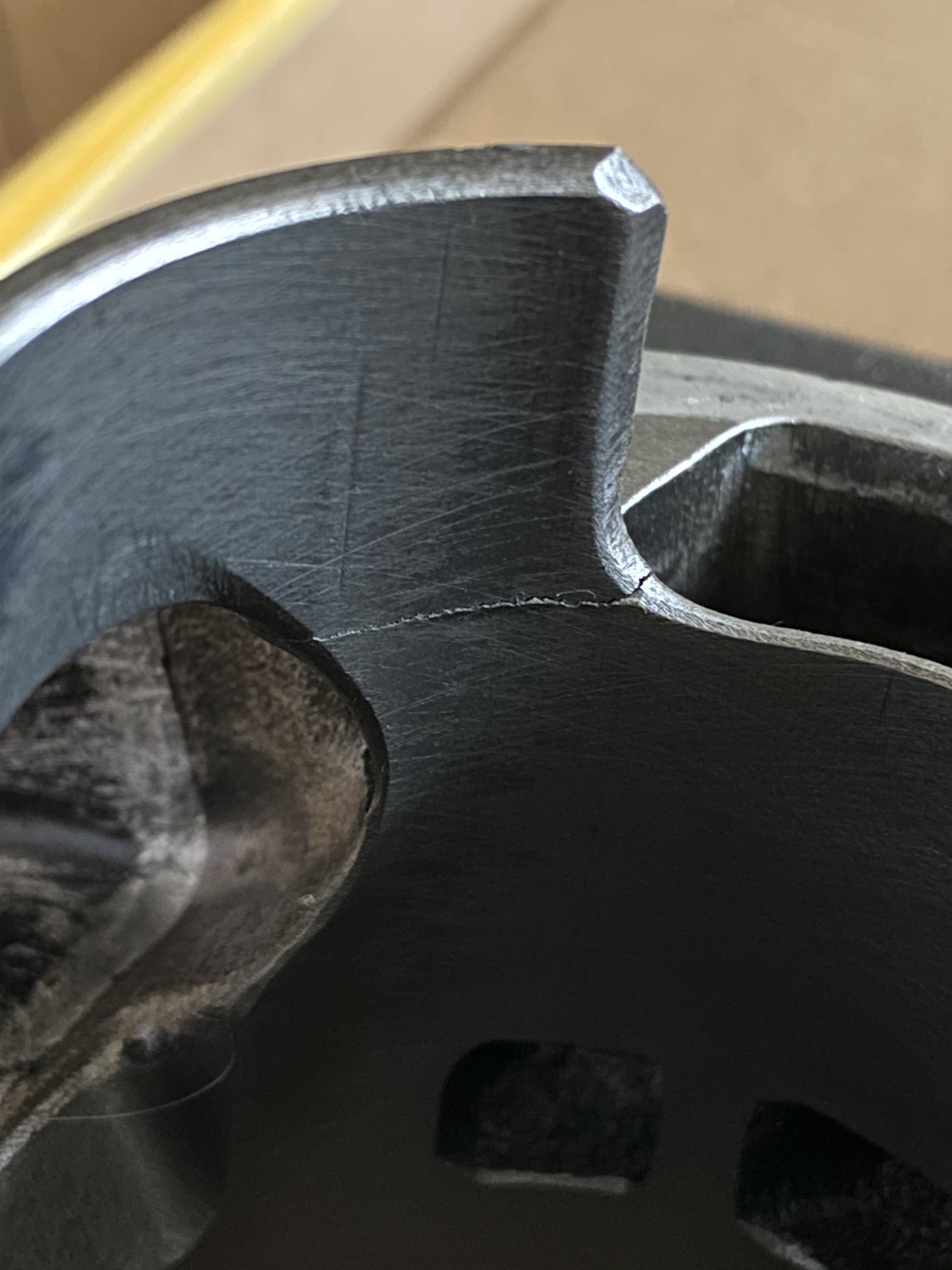

Ich habe mir vor kurzem ein 85ccm Metra Zylinder gekauft und jetzt hab ich gesehen das die laufbuchse ein Riss hat bzw das die einseitig gebrochen ist. Meine Frage wäre jetzt ob man die laufbuchse tauschen kann oder ist der Zylinder im Eimer ?

Wenn keine fühlbare Kante da ist kann es noch klappen. Ich würde den heiss machen und mir das dann anschauen.
Brechen die Metras da nicht immer gern mal?
Ist es vielleicht einer von ZT mit der weicheren Buchse?Die Buchse ist Schrott. Die Gefahr, dass die sich verspannt o.ä. ist viel zu groß.
Die Laufbuchse kannst du ausfräßen lassen und eine neue einbauen.Ob sich der Aufwand allerdings lohnt?
Mittlerweile gibt es doch eine ähnliche Leistung plug n play im Simsonkühlkörper.
Was wurde dir versprochen an Leistung?mfg

Ausdrehen ist einfacher
Auf keinen Fall so lassen- die bricht irgendwann ganz weg und dann hast du viel Spaß wenn die sich zwischen Kurbelwelle und Kurbelgehäuse rein zieht oder nach oben hin alles kaputt schlägt.Wenn du ne neue Buchse rein machst, dann mach das Einlassfenster dort nicht so nah ran und verrunde es etwas dort.
