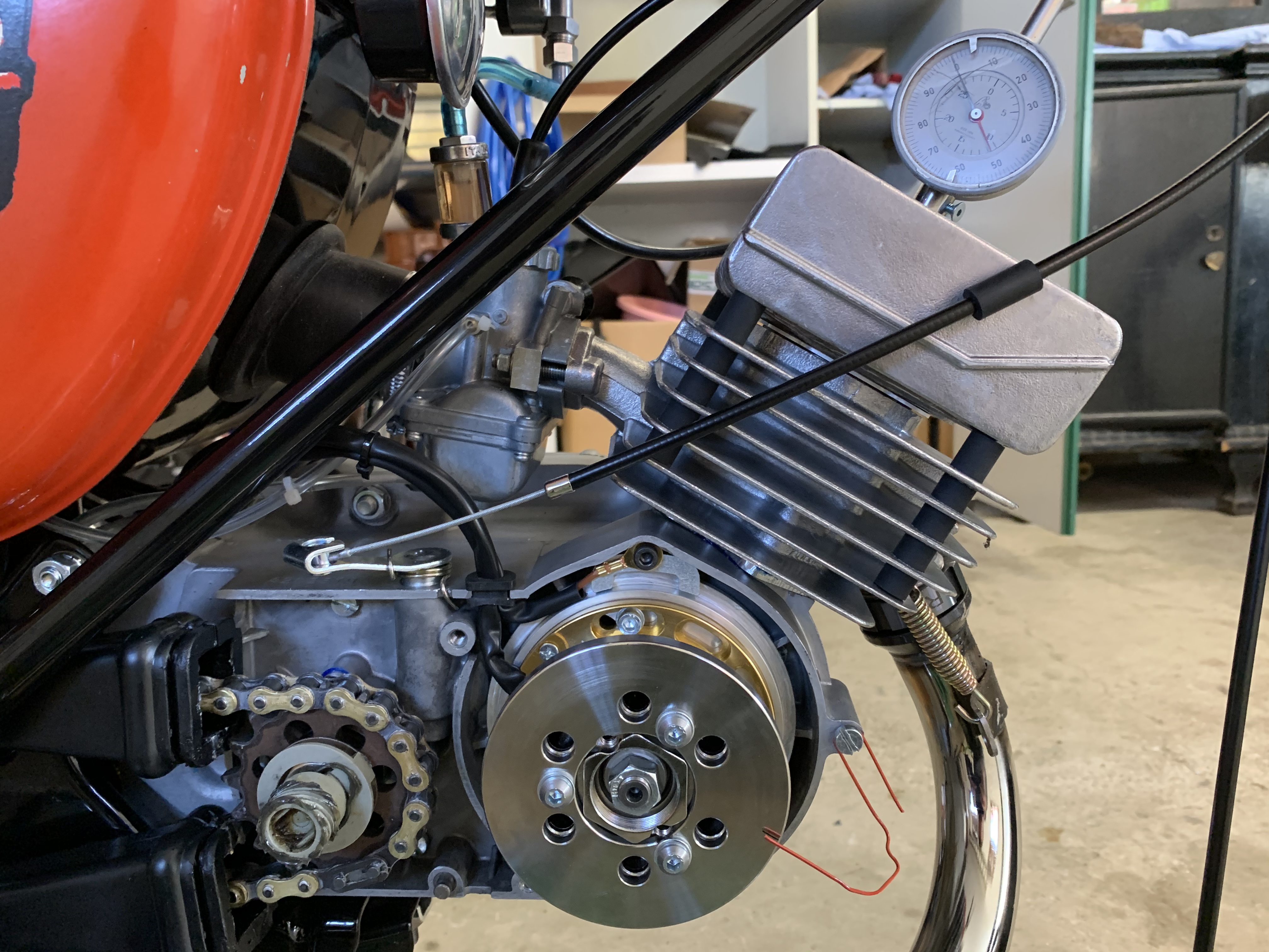

hab mir heuer eine rote S51 wieder hergerichtet mit einem 1004 SP Zylinder von RZT mit passendem Daily-Race SP Auspuff und einem VM20 Mikuni Vergaser (original Mikuni). Beim Luftfilter hab ich ein Blech mit Schaumstoff montiert und einen zweiten Lufteinlass mit 40mm neben den bereits bestehenden Lufteinlass im Herzkasten.
Die Bedüsung des Mikuni ist komplett original also HD180, Leerlaufdüse 22,5 und Nadelstellung mittig.
Mein Problem ist, dass sie ab halb Gas nicht mehr anspricht. Ich hab dann auf ne 155er Hauptdüse gewechselt weil ich mir ungefähr die Umrechnungstabelle von BFV zu Mikuni angeschaut hab. RZT liefert ja seinen RVFK mit ner 110er HD aus was bei Mikuni ne 150er umgerechnet sein müsste.
