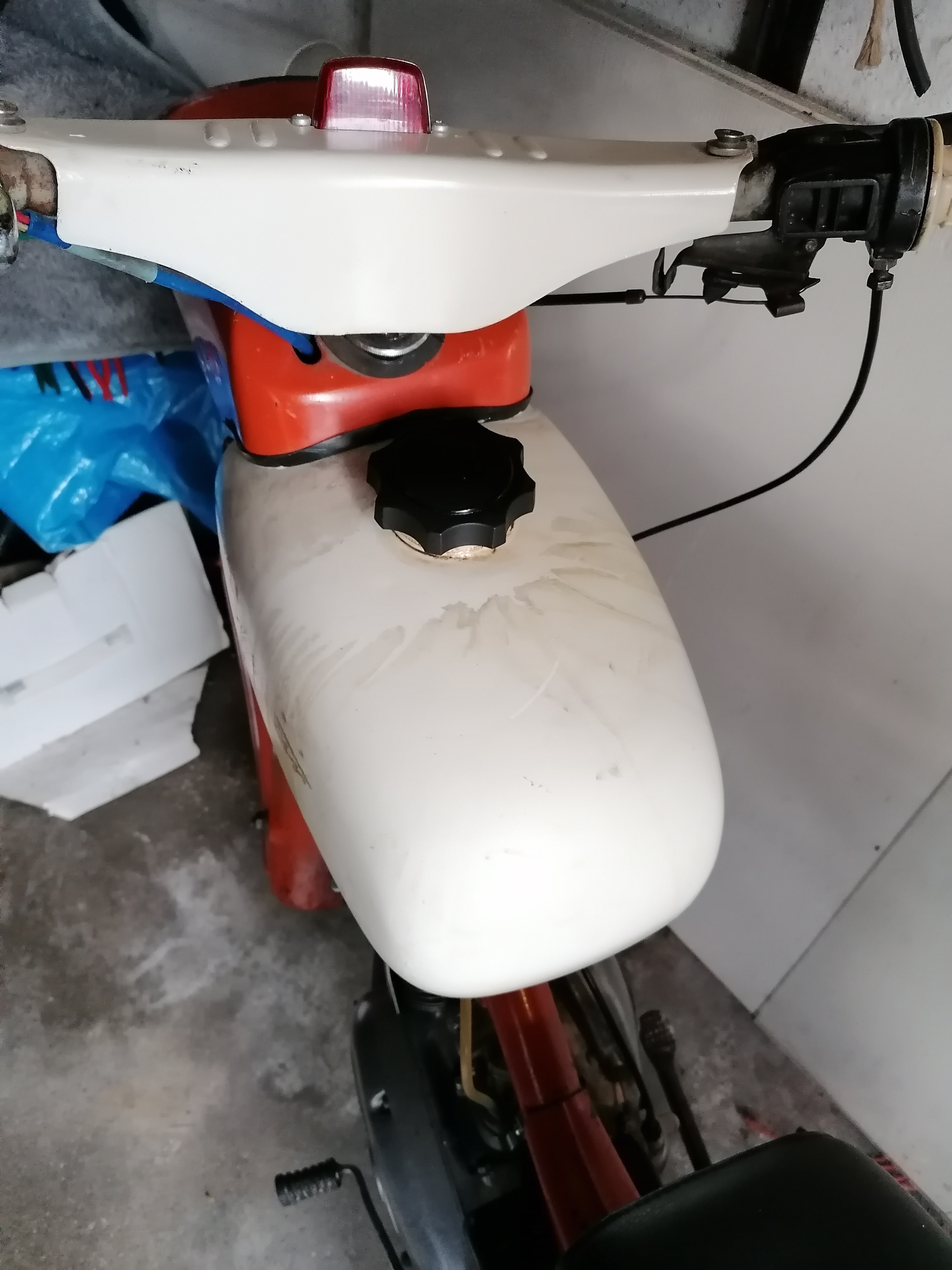

Mein vorbesitzer hat irgendwas über den Tank laufen lassen. Angeblich Benzin, aber na ja... Schaut euch das Bild an.
Hab schon mit verschiedenen verdünnern versucht es weg zu bekommen, aber nichts hilft. Andere Vorschläge ausser neu Lacken?
Tank von außen versaut
Schleifpolitur mal versuchen.
mit Rot-Weiß sollte sich das wegpolieren lassen.
Rot-weiss habe ich da, brachte aber nichts.
Dann hab ich gemerkt das es eigentlich wie eine Schicht ist die drüber gelaufen ist.
Hab dann noch mal terpentin Ersatz genommen und eingeweicht. Und siehe damit geht es ab, aber eben nur mit langem einweichen und viel gerubbel.
Ich hab nun den Verdacht das sie da mal den Tank versiegelt haben und da solches Harz drüber gelaufen ist.
Mit was kann man den das am besten entfernen? Hat das schon mal jemand gemacht? -
also ist der Tank von innen versiegelt?
Tja, wenn ich das wüsste. Aussehen tut Er nicht danach, und wenn man mal mit dem. Finger rein fasst ist er aber rostfrei, aber nicht glatt, wie die eigentlich sind mit beschichtung.
Typische Benzinspuren auf ''nicht ganz so tollem'' Lack.
Wenns dich stört heißts einmal neu machen.
Warum mans nicht mit Dosenlack machen siehst du ja jetzt recht deutlich. -
Hätte ich jetzt auch gesagt.
Ich würde es neu machen (lassen).
Warum mans nicht mit Dosenlack machen siehst du ja jetzt recht deutlich.Kann man schon machen, schaut dann hinterher halt schei... aus wenn man keinen 2k klarlack drübermacht
OT meinem Bruder seiner schaut ähnlich aus, ist halt 1k Lack und Sprit drübergelaufen, schonmal mit Benzin einweichen versucht? oder Aceton?
Also der Tank hat noch den original lack drauf, auch das Wasserabziehbild ist noch drauf, nur halt jetzt nicht mehr so schön, etwas lädiert...
Aceton hab ich noch nicht versucht, aber löst der mir nicht auch den alten Lack mit ab?
Was kostet es denn so den Tank zu lacken evtl zusammen mit den Seitenblechen (an diesen wäre aber mehr zu machen)? -
Das der Lack original sein soll, halte ich für ein Märchen!
Der Lack auf dem Moped ist genauso original wie der Tankdeckel, die vermurksten Schrauben am Lenkerblech und die Gasgriffarmatur...
