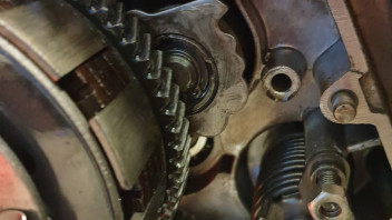

    Mache mal bitte ein Foto der schaltwalze, wo man die Kurven alle erkennen kann.
  • Werd ich machen.

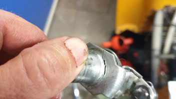

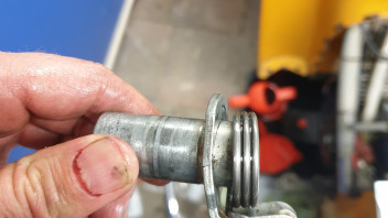

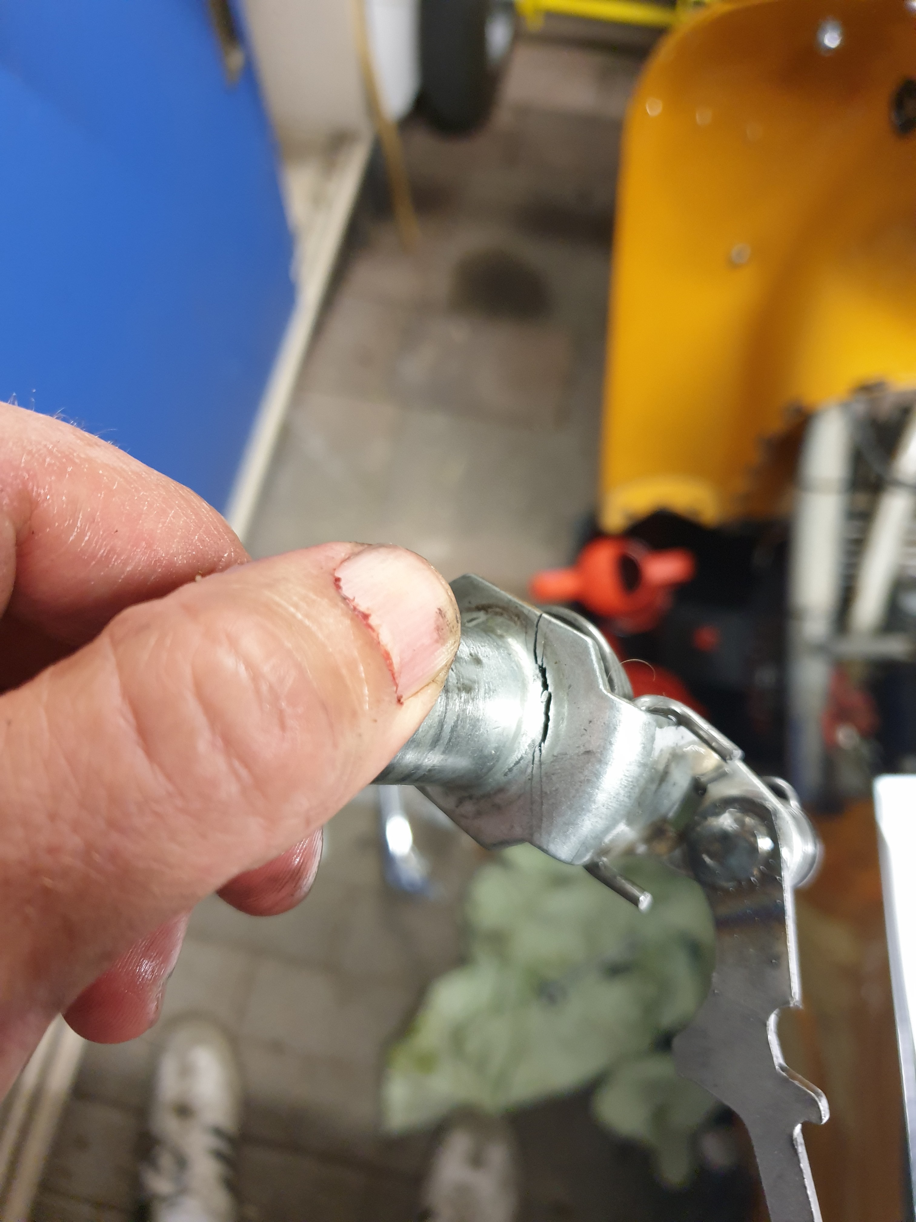

    Hab es nun gemacht. Und ich denke, ich hab den Schuldigen gefunden.
    Die Hohlwelle ist krumm und hat nen Riss. Ich denke, dass soll so nicht sein :D .
    Dann hab ich noch festgestellt, dass die Schaltwalze marginales Spiel hat.
    Ich mein irgendwo gelesen zu haben, dass 1mm in Ordnung sind.
    Anbei noch ein Foto des Motors
    3 Mal editiert, zuletzt von bocholter ()
  • 1mm Spiel an der schaltwalze is deutlich zu hoch, das sollte praktisch so spielfrei wie möglich sein.
    Ansonsten kann das natürlich mit der hohlwelle nicht mehr funktionieren, richtig erkannt.
