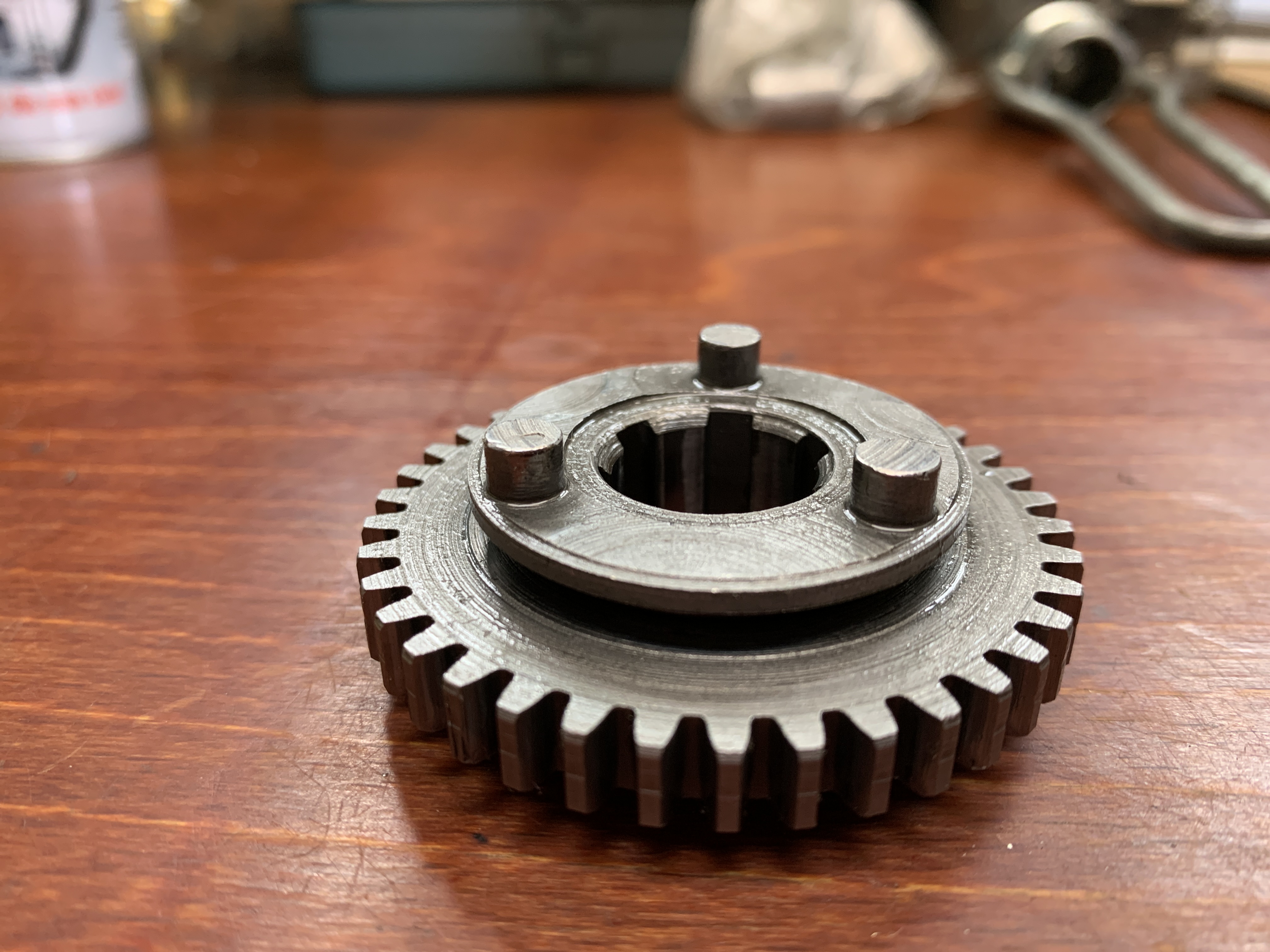

    Anbei die von dir gewünschten Bilder der Nocken des Schaltrades. Hoffe ich hab das richtige Zahnrad erwischt.
  • Reichen die kleinen Abrundungen an den Noppen bereits um die Gänge nicht mehr sauber zu fassen? Oder auf was beziehst du dich?

  • Erstmal danke dir.
    Kannst du mir vielleicht auch sagen wo ich das Teil kaufen kann? Eben zig onlineshops abgeklappert - bei allen nicht verfügbar ;(
    Oder lässt sich das Teil noch bearbeiten? Fürchte mal ohne aufschweißen und abdrehen eher nicht oder?
    Brennt der Reifen runter explodiert der ganze Plunder :bounce:
  • Schweißen wäre zu weich und bricht. Schalter M53 in den Shops suchen. Guck dir das Gegenrad auch genau an an den Kanten. Viel Erfolg
  • Wäre Härten und Anlassen nach dem Schweißen eine Option oder verändert sich dadurch dass Gefüge des Schaltrades?
