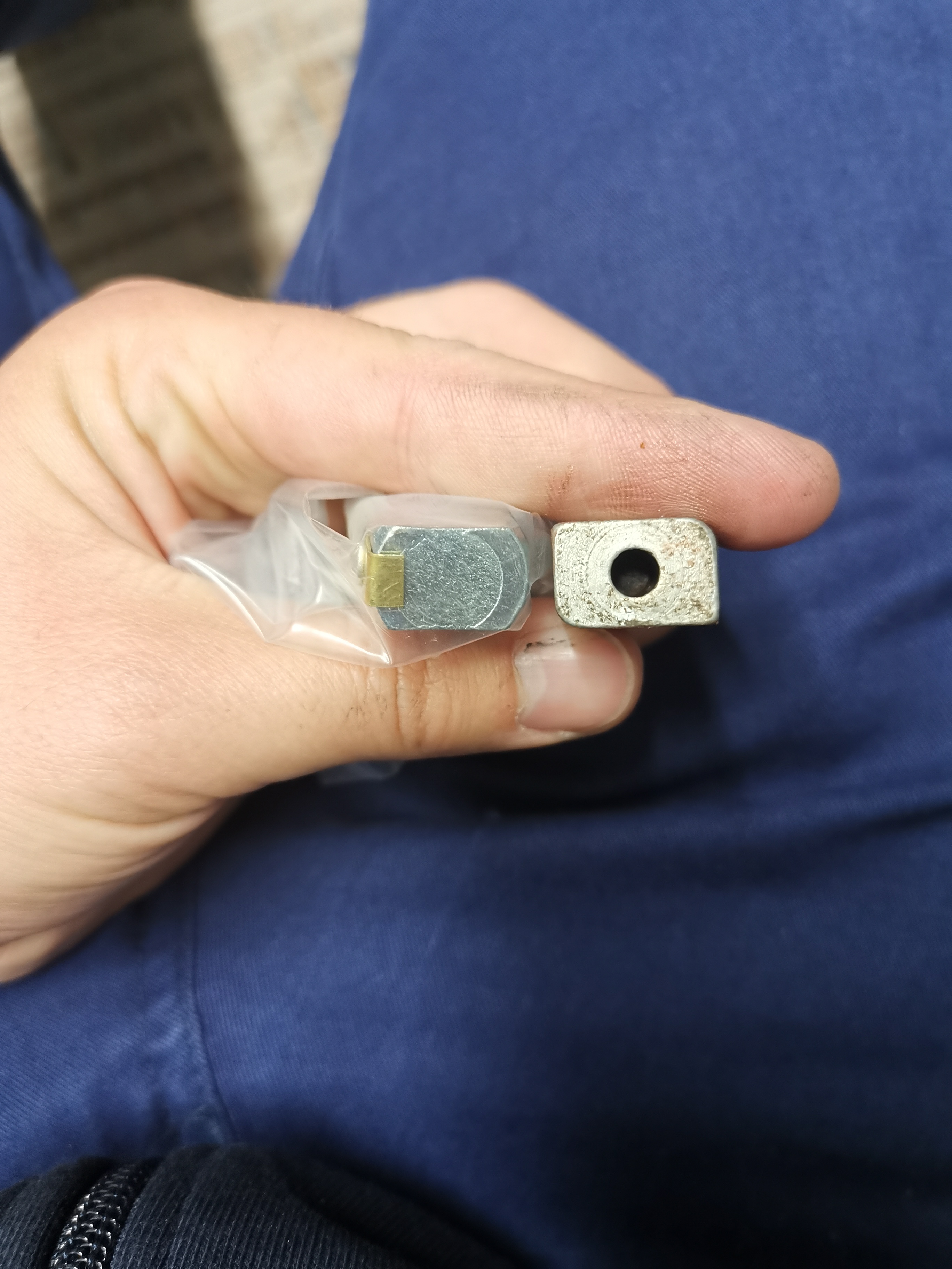

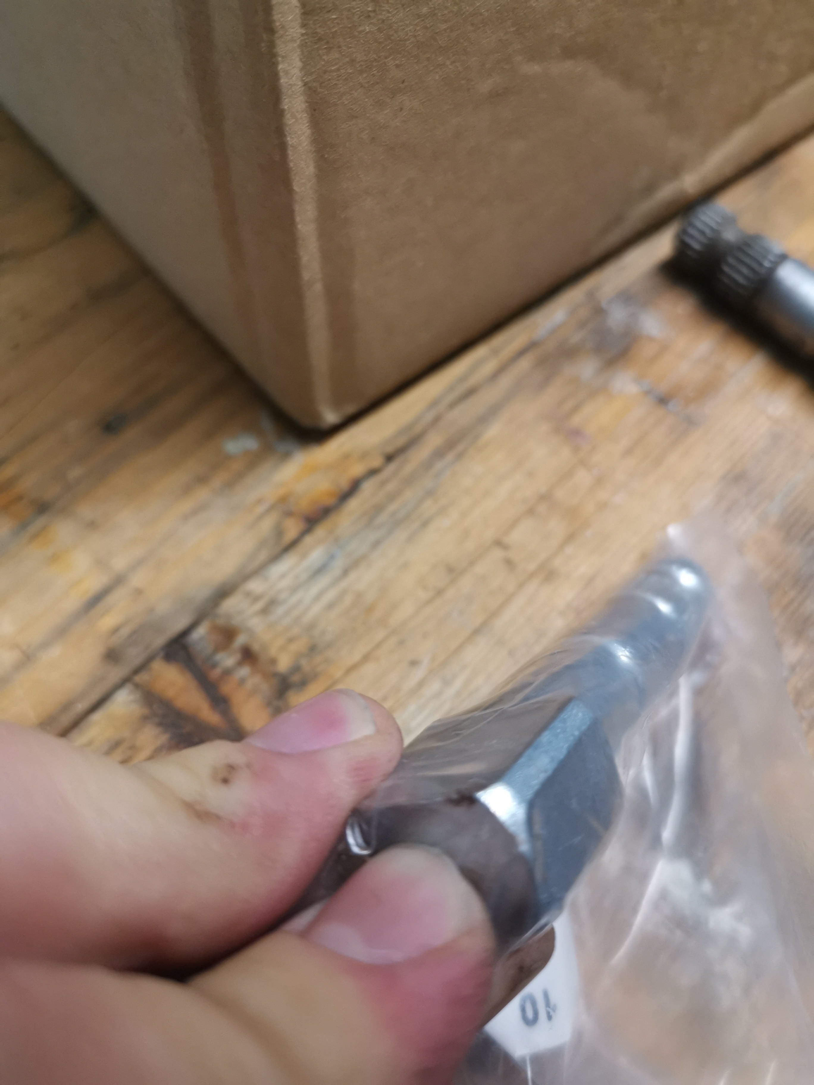

Ich habe mir beim AKF Shop nen neuen Bremsnocken bestellt weil beim alten die Kontaktfahne gefehlt hat. Als ich den dann mal mit nem alten Nocken für die Vorderrad bremse verglichen hab ist mir aufgefallen, dass der neue keine Radien an den Ecken hat sondern nur Fasen. Siehe Bild.
Ist der dann trotzdem funktional oder sollte nachgefeilt werden?
"Replika" Bremsnocken
Nacharbeiten wäre angebracht.
Feile rüber und abrunden... Oder zurückschicken und andere bestellen...
Die passen teilweise auch nicht in die Ankerplatte... Durchwesser etwas zu groß
Alles klar muss ich mal testen. Danke für die Antwort
Sag mal bitte den Hersteller oder lass nen Link da.
Danke. -
würde ich auch bearbeiten, am besten noch auf der einen seite 1-2mm abfeilen, soll die bremsleistung ziemlich verstärken.
Tja, wie gedacht...
MeinTip: schicks zurück und nimm die Sachen wo als Hersteller Mza steht.Wenn da Replika steht...das ist meist der richtige China-Schrott. MZA hat auch nicht immer tolle Qualität, aber meist bessere als der noname Kram.
Auf den Hersteller hab ich nicht geachtet. Sehe jetzt erst, dass da Replika steht..
