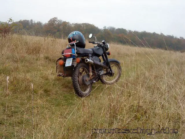

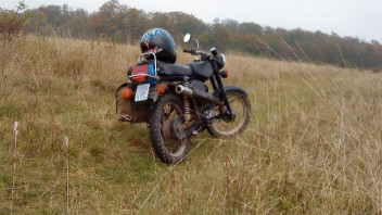

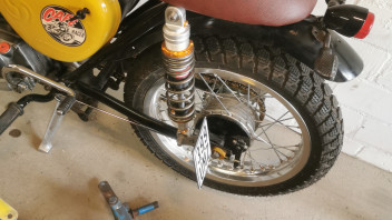

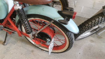

  • Ist legal, wenn du die Winkel einhalten kannst...
    An der gelben nicht legal...
    An der Bunten gaanz knapp... Aber auch nur weils Schutzblech kurz ist

    Referenz dazu die Britin, da würde von Deinen Maßen nix passen und die hat TÜV.
