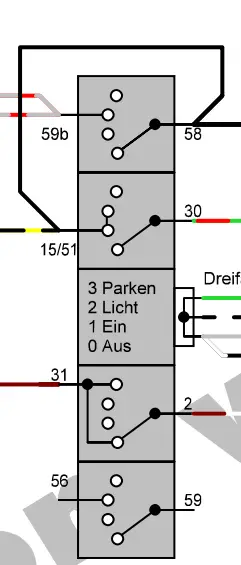

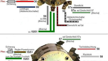

  • einfach nur am ZS falsch angeschlossen ?
    Vielleicht hast Du die Ebenen am Zündschloß verwechselt.
    Oben ist die Seite wo der Zündschlüssel rein kommt.
    Fuhrpark: am 24.08.21 geklaut
  • Vape so bitte nicht anschließen... Klar.
    Sollte nur die Ebenen deutlich machen.
    das bildest gut, aber die belegung sollte er bei der vape ganz schnell vergessen. Taugt in diesem Fall nur für die klemmbezeichbung.
    Is kein meckern nur ein Hinweis.
    Ich seh das nicht als meckern ;)
    Korrektur unter Schrauber, damit andere keinen Fehler machen

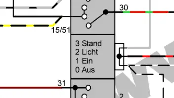

    Aber da der User Cafe Racer77 länger nicht aktiv war, frage ich hier kurz nach, bei seinem eingestellter Plan der Zündschlossbelegung steht oben drüber Powerdynamo ist damit die Gleichstromvape gemeint?
    Würde so ein Bild gerne haben für die "normale Vape" oder ist dort die Belegung gleich? Habe einen Moser Schaltplan zur Hand und kämpfe mich gerade durch den Kabelbaum.
