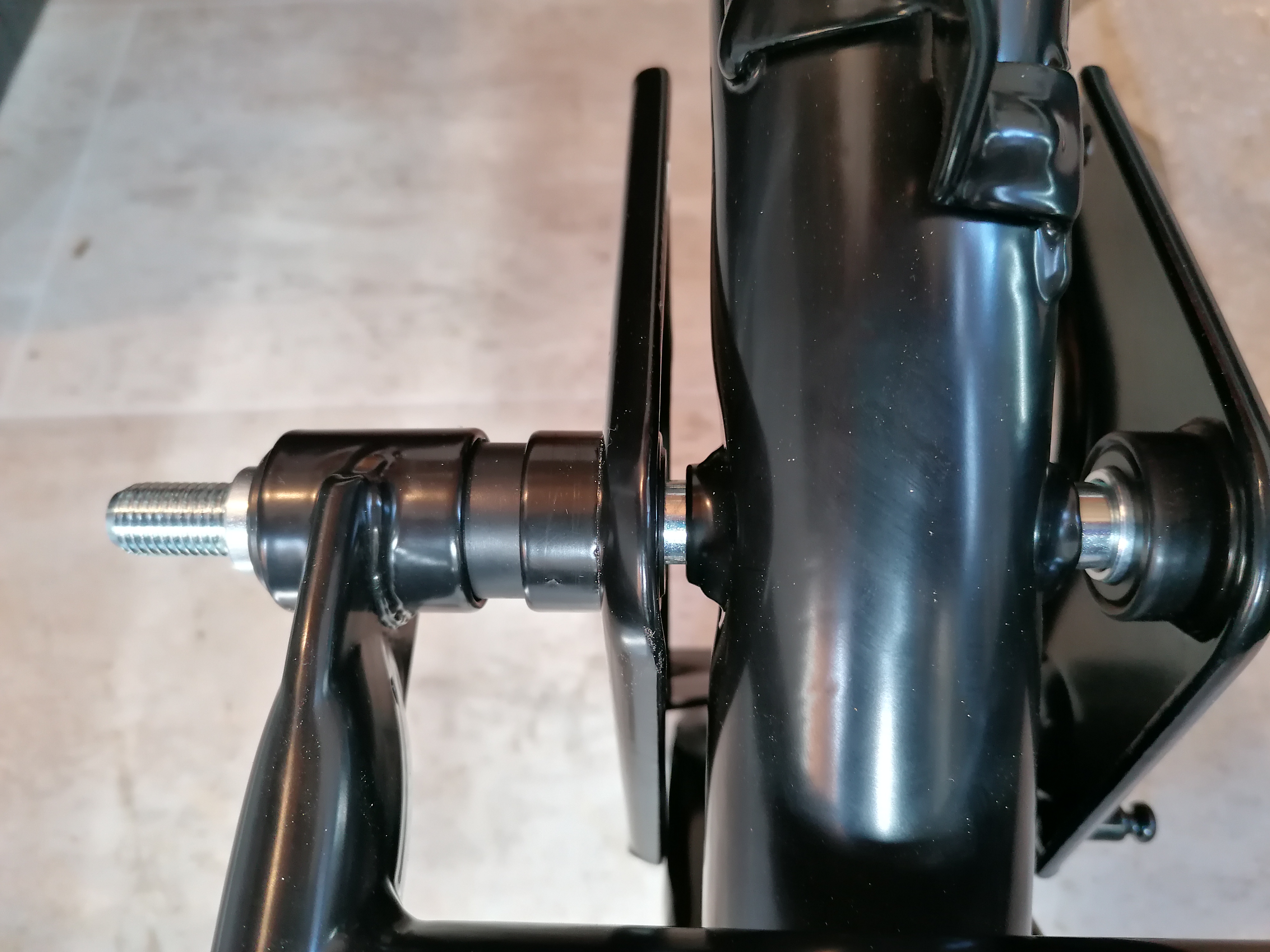

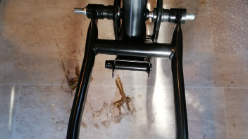

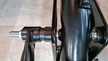

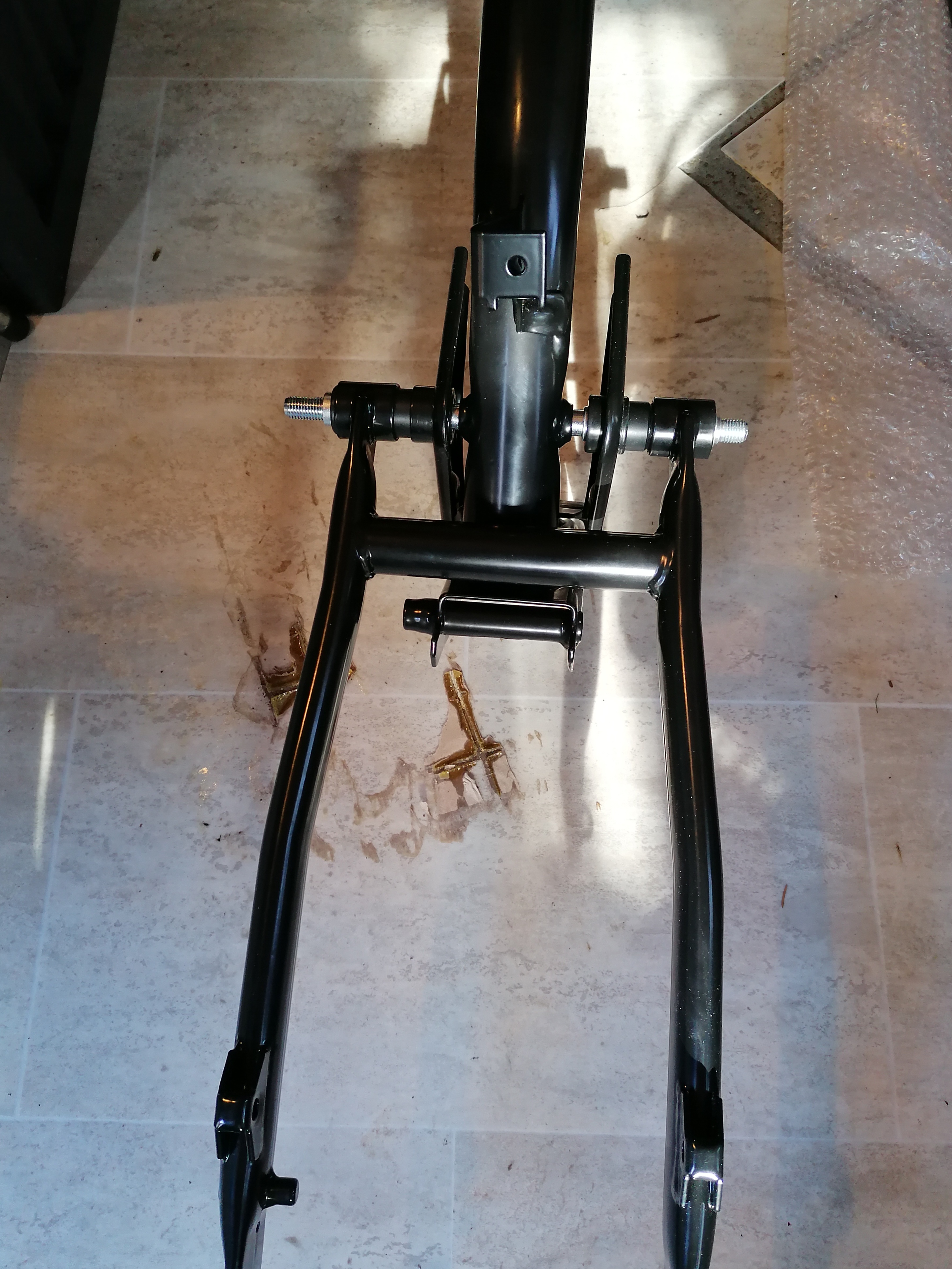

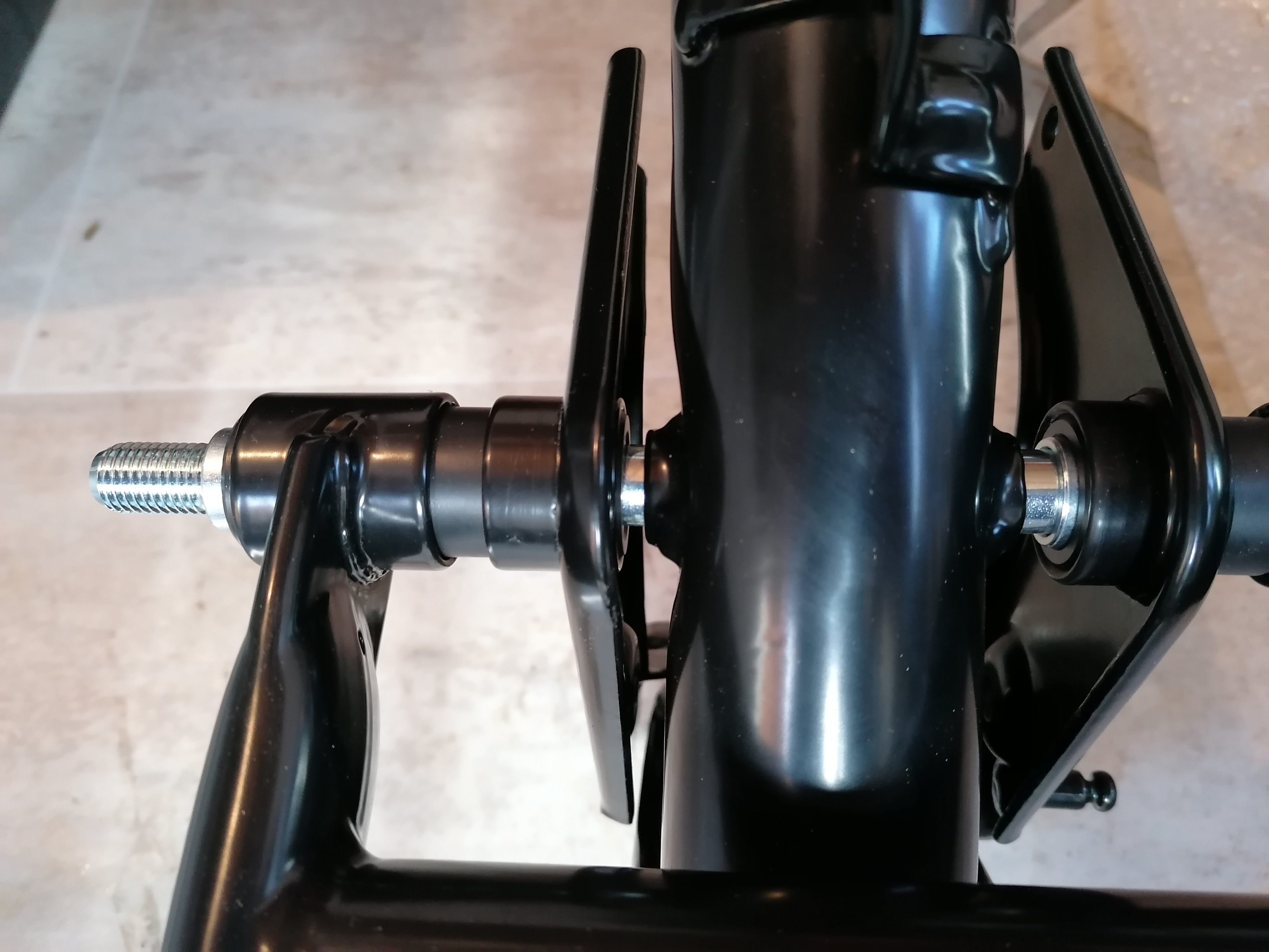

Wir haben den kompletten Rahmen der S51 vom Sohn komplett strahlen und pulvern lassen. Nun sind wir beim zusammenbau und gleich auf ein Problem gestoßen.
Wenn wir den Hauptrahmen mit der Motoraufhängung und der Schwinge zusammensetzen wollen haben wir zwischen Rahmen und der Motoraufhängung noch etwas Luft.
(siehe Bilder)
Da fehlen noch die kappen aber die füllen das ja auch nicht aus. Muss das so oder haben wir was vergessen bzw falsch gemacht?
Zusammenbau nach Pulvern
Erstmal müssen die Buchsen mal richtig bündig in die Teile eingezogen werden.
(Motorlager u. Schwinge)
Dann bitte mit den Streben für den Obergurt (bzw.Soziarastenstreben) noch einmal montieren.
Der Schwingenlagerbolzen muß auch gedreht werden, kurzer Gewindegang zum Bremsgestänge. -
Der Schwingenlagerbolzen muß auch gedreht werden, kurzer Gewindegang zum Bremsgestänge.Die Buchsen ist ok. Aber die an den motorhalterungen stehen aber trotzdem außen über da sie innen glatt anliegen. An welcher Stelle kommen die streben der fussrasten dran? Erst strebe, dann schwingen, dann motorlager? Dann ist aber trotzdem noch Luft zum Rahmen...

PS: Die Metallbuchse des rechten Motorhalters, ist nicht ganz Bündig in der Innenseite - so sieht es jedenfalls auf dem 1. Bild aus. Die Anlaufbuchsen fehlen ja auch noch.
Mit den Soziusstreben zieht sich das alles noch zusammen, wenn du die Muttern festziehst. -
