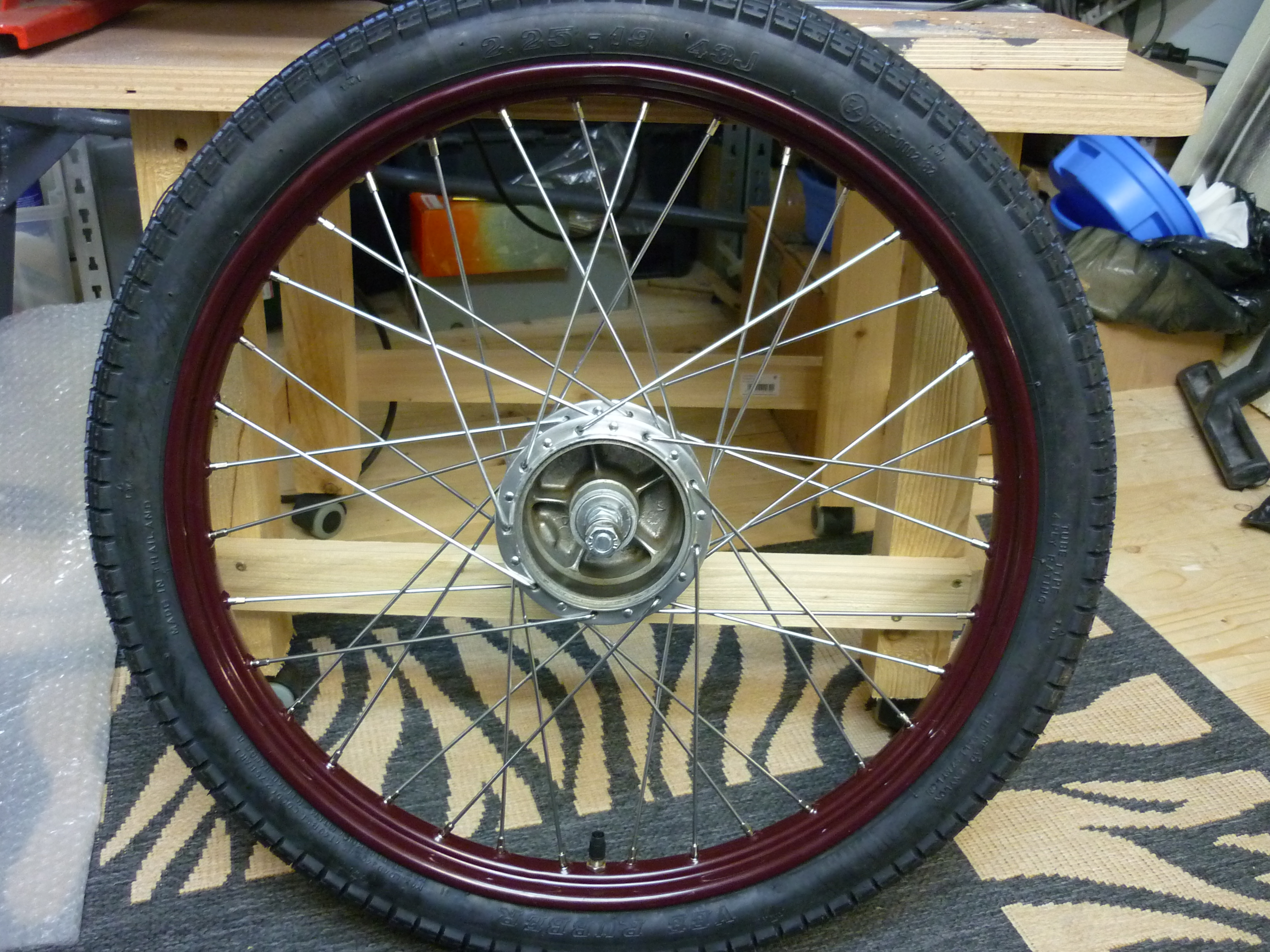

Des weiteren sich nun die Räder eingespeicht, grob ausgerichtet und die Reifen aufgezogen. -
Kleine Kritik, warum dann einen solchen Reifen?
Was ist denn mit dem Reifen?
Es ist ein billiger Vee Rubber Reifen von zweifelhafter Qualität. Zum SR2 passt eher ein Heidenau, wenn man sich schon soviel Mühe gibt, will sagen, am falschen Ende gespart
Warste etwas schneller.
Der Vee Rubber... -
Sieht schon mal gut aus was du bis jetzt gemacht hast. Reifen wahl ist so naja. Heidenau oder Continental Weißwand Reifen kommen auch gut auf einem Sr2.
Hast du die Radlager mit den Kugeln und Konus so gelassen? Gibt da auch diverse Umbausätze im Netz die gut passen und wo dann auch das nachstellen hinfällig ist.
Die Radlager habe ich wieder hergestellt wie sie waren. Ich musste nur neue Kugeln kaufen. Bei den Reifen dachte ich mir, die gehen wohl erst mal. Viele Kilometer wird der SR wahrscheinlich nicht machen. Weißwandreifen habe ich bei lackierten Felgen noch nicht gesehen. Die waren auf den Bildern alle schwarz.
