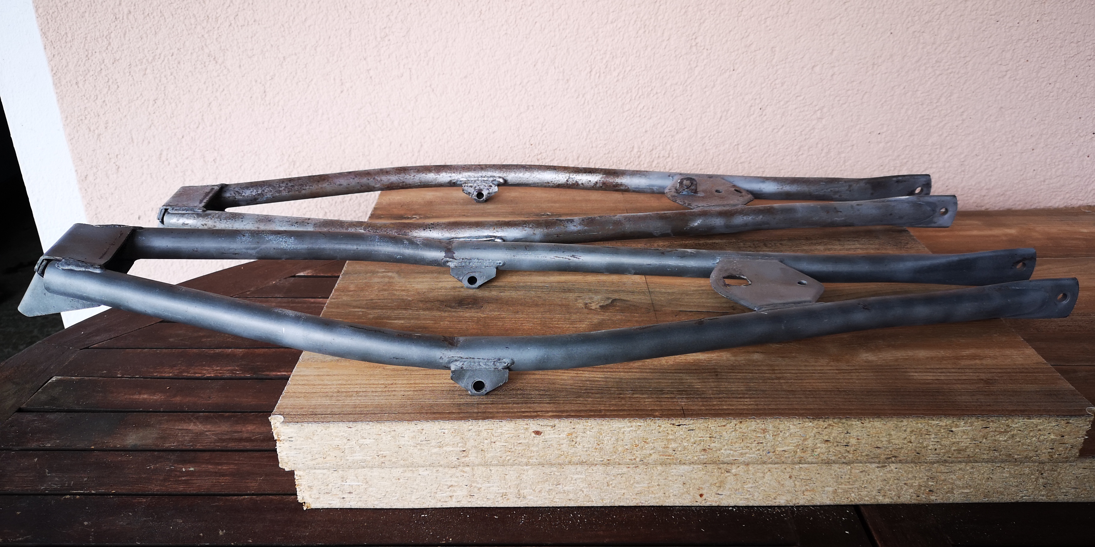

Ich hänge mich hier mal rein mit folgender Frage.

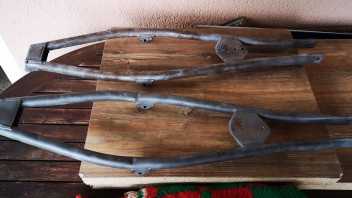

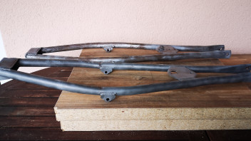

Ich habe 2 Obergurte die in den Außenmaßen identisch sind. Bei einem der beiden befindet sich auf Höhe der Tank- und Sitzbankbefestigung eine nach oben stehende senkrechte Lasche. Diese sorgt dafür, dass die Sitzbank nicht in die darunter liegende Öffnung eingehakt werden kann. Die Sitzbank hat die Mulde für die Luftpumpe (also Original DDR meine ich) und passt dennoch nicht.
Am Gurt ohne Lasche scheint diese entfernt worden zu sein. Könnt ihr was dazu sagen ?
Unterschiede Hauptrahmen s 50/s 51
die Sitzbank wird in die Schraube eingehangen die in die Öse geschraubt wird. Dort sollte sich ein Gewinde M6 befinden...
Bei der oberen ist das vorderste Loch nachträglich gebohrt, und bei der unteren ist die Öse wie bei einigen einfach abgerissen durch falsche Behandlung, und fehlende gummipuffer unter der Sitzbank.... -
Am Gurt ohne Lasche scheint diese entfernt worden zu sein. Könnt ihr was dazu sagen ?Den unteren Obergurt würde ich so aber nich mehr einsetzen.
Den unteren Obergurt würde ich so aber nich mehr einsetzen.Aus ästhetischen/subjektiven Gründen ?
Nö, da sind deutliche Spuren vom Schraubstock erkennbar.
Die tragen nicht wirklich zur Festigkeit bei. -
Die tragen nicht wirklich zur Festigkeit bei.Der Grund dafür ist sichtbar, ist ja hochgezogen/verbogen..
Dachte ich mir. ♂️
Habe ja noch einen geraden als Ersatz.
