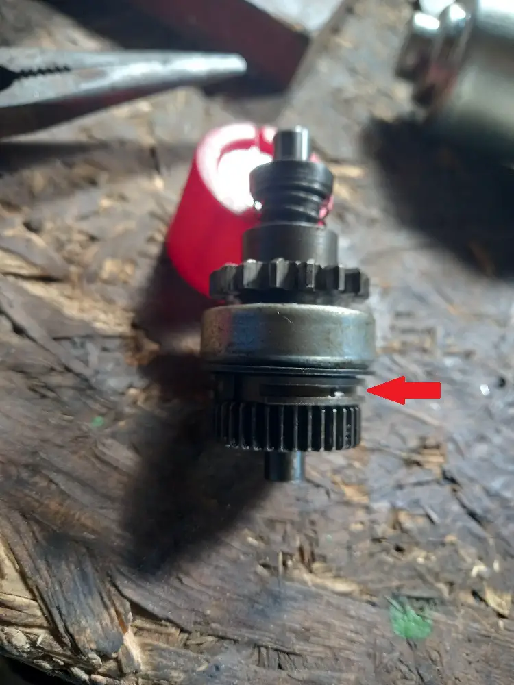

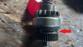

  • Hallo Daniel,
    du hast nicht zufällig 2-3 Fotos von dem ganzen gemacht, die du hier einstellen könntest?
    Tino
  • Hallo Daniel,
    der Tip war gut. Ich habe dann das Teil zerlegt. Ich habe bei festgestellt, das der Fliehkraftregler bei mir geklemmt hat. Das dünne blech war leicht verbogen. Die Mimik auf dem Foto habe ich auch zerlegt, so ist ein besseres Rankommen an die Einzelteile.Nach gutem Zureden und Sandpapier und auch ein wenig die Feder aufgedehnt, funktioniert der Anlasser so wie er soll.
    Grüße
    Steffen
