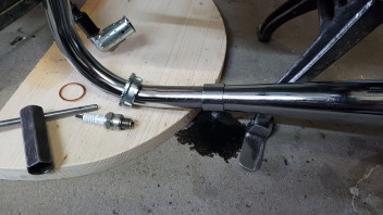

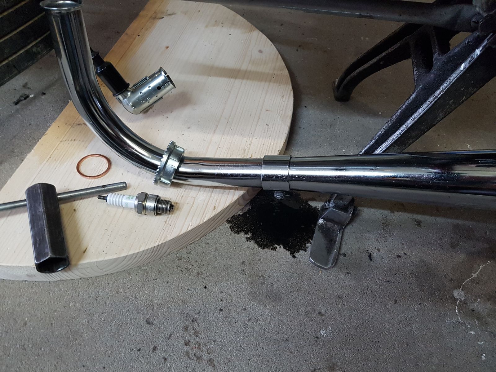

Mhhh jo Überlauf is auch frei...trotzdem gestern angetreten, gelaufen. Über nacht angetreten kurz blub blub und abgesoffen(schon par ma passiert nach der revision deswegen hab ich die teillastnadel runter gehängt.... ) Anschieben auch nimmer möglich... Kurz nach der revision angetreten und schon gemerkt das er zu wenig luft bekommt. Luftfilter ma runter. Besser... Und mitlerweile scheints so als ob er den sprit direkt raussaugt ausm vergaser... Schwimmerstand und ventil alles bestens... Startervergaser auch dicht.... Glaub das is n neues thema
Nachtrag der dreck kommt dan auch gleich ausm auspuff weil nich ganz dicht...
