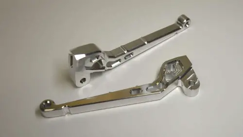

  • Ich habe vor, mir die besagten Bremshebel eintragen zu lassen. (siehe Foto und hier der link)
    Der TÜV-er stellt sich etwas quer, weil sie keine Nummer besitzen. Ich versuche ihn noch etwas zu bearbeiten, obs vom Erfolg gekrönt sein wird? KP
    Ich bin der Meinung hier mal irgendwo gelesen zu haben, dass die jemand eingetragen bekommen hat. Vielleicht könnte derjenige sich mal bei mir melden.
    Sie sollten auf alle Fälle stabiler als die Original-Plastegriffe sein, auch als die von MZA angebotenen Aluhebel. Das Alu von Bombast hat die Bezeichnung: "EN AW-7075"
    Handelsnamen: Perunal 215
    Alternative Schreibweise: ISO: Al Zn5,5MgCu
    Weiß vielleicht zufällig wer, welche Bezeichnung der Aluguss von diesen MZA-Hebeln hat?
