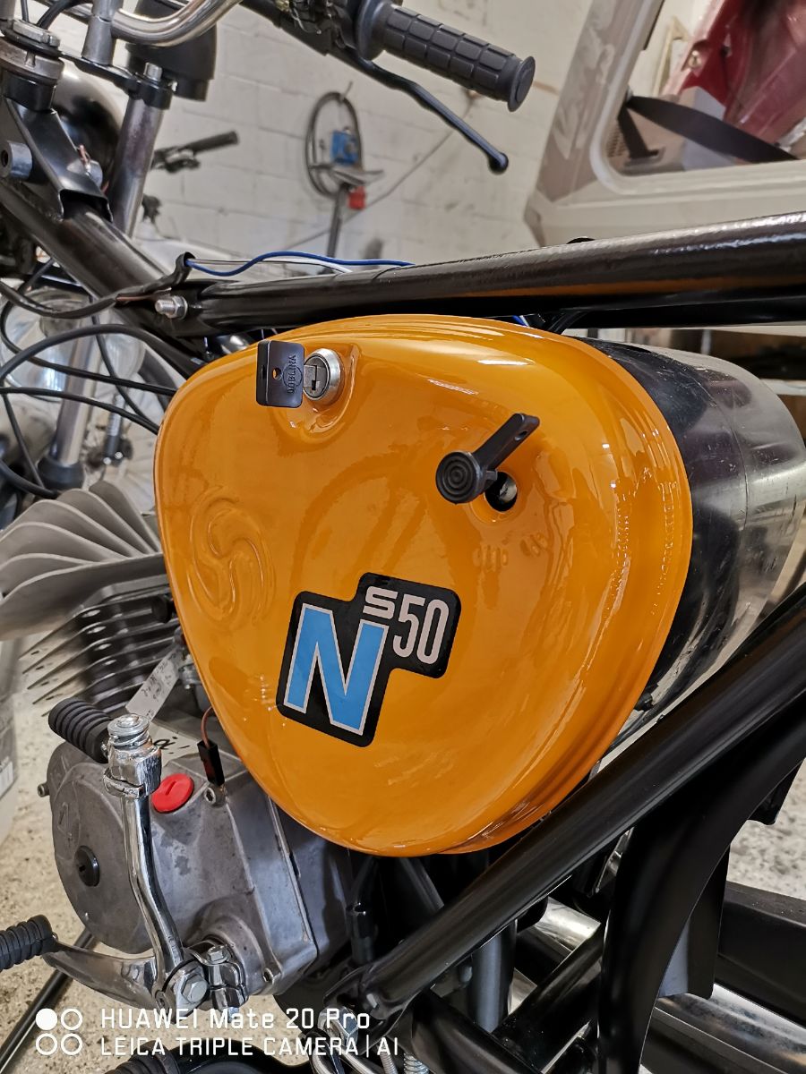

Ich hoffe, dass diese Woche mein Rahmen fertig gepulvert ist, damit ich mich an den Zusammenbau wagen kann.Nachtrag - ich möchte Wasserabziehbilder im S50-Stil aufbringen. In welcher Ausführung/bei welchen Baujahren gab es die runden Logos für "S50B" (gelbe Schrift auf schwarzem Hintergrund) und wann die mit dem blauen B (die dem S51 Logo ähnlich sind)?
Bis 1976 waren es die blauen mit dem Großen "N" oder "B". Ab 1977 die gelben auf schwarzem Hintergrund.

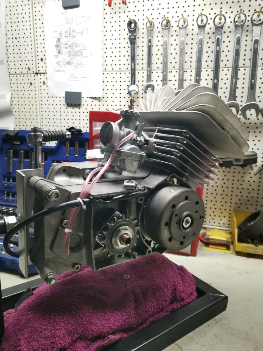

So - der Motor ist da:
Eventuell ersetze ich den Fächerkopf gegen einen RZT Kopf, der einem ETZ Guss entspricht.

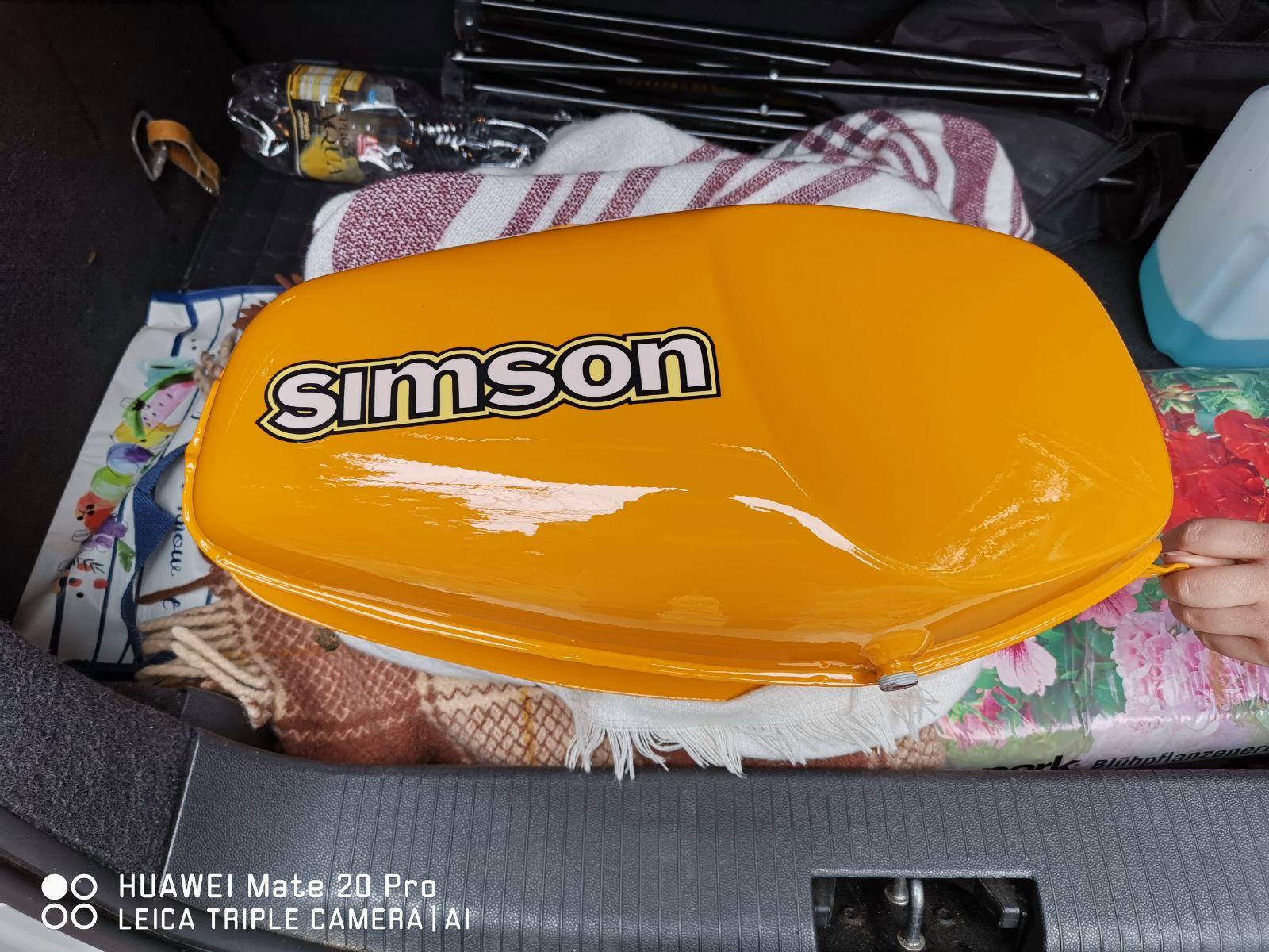

Seitendeckel und Tank sind fertig lackiert, Elektrik ist verlegt, es fehlen nur noch die Felgen.

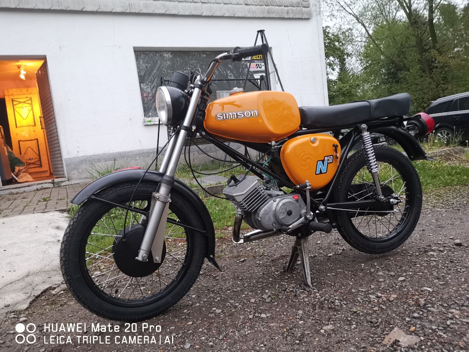

Aktueller Stand siehe Anhang, zu machen ist noch:
- Steckachse vorn anfertigen
- Zylinderkopf umstecken
- abstimmen
- Endurostreben verbauen (Forum Werbung:Simson Unterzugsstreben)
- Bremsgegenhalter vorn anfertigen -
So - Bremsgegenhalter und Achse aus Vergütungsstahl ist fertig. Die Bremse ist wirklich super, besser als die Simson Original-Scheibenbremse, dazu noch super dosierbar. Der Fächerkopf ist weg.
Auf dem Bild ist der Gegenhalter halbfertig, mittlerweile wurde er aufgehübscht, abgerundet und verrichtet seinen Dienst super.
