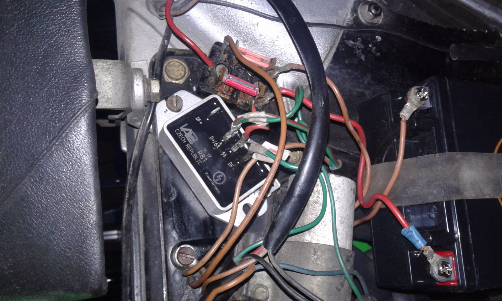

    ich hab ein Problem mit meiner ts250.
    Konnte heute nach einem Jahr endlich die erste Probefahrt antreten.
    50km konnte ich ohne Probleme gefahren. Dann ist die Kiste beim anhalten (um den Vergaser einzustellen) einfach ausgegangen. Und war nicht mehr anzubekommen.
    Problem : Batterie alle.
    Danach ne andere Batterie zur Starthilfe drangeklemmt : Zack war die Kiste mit einem Tritt da und lief auch die restlichen 15km bis nach Hause problemlos.
    Ist die fahrt mit licht wirklich ein so großes problem bei MZ ?
    Kann man durch das einstellen am Laderegler das fahren mit Abblendlicht am Tag kompensieren? Oder kann man irgendwas geschickt umbauen um das zu kompensieren (Umbau auf Tagfahrlicht soll jetzt auch nicht das Allheilmittel sein).
    Leider ist das fahren mit Licht ja Pflicht und ständig ein Bußgeld abzudrücken ist auch keine Dauerlösung.
    Vielleicht hat ja jemand da etwas mehr Ahnung von Elektrik als ich.
    Konnte leider bisher nicht allzu viel Erfahrung mit Batteriezündung und Ladereglern machen.
    Bei Simson gibts das Problem ja nicht.
    Gruß Timo

  • Naja, einstellen kannste den Regler schon in gewissen Grenzen, aber warum willst du nicht auf Tagfahrschaltung umbauen? Mein Tipp wäre, einen Vape R81 zu verbauen und dann per Relais auf Tagfahrlicht umzustricken. Belies dich mal auf meiner HP (http://mutschy.dashosting.de -> MZ -> Relaisschaltungen)

  • Wenns zuverlässig sein soll, dann kauf nen R81 und häng nen Gel-Akku rein. Dazu auf Tagfahrschaltung per Relais und gut. Damit sparst du dir Tacho und ggf DZM Beleuchtung, sowie das Rücklicht. In der Summe sind das schon einige Ampere. Bei der MZ musst du im Zehntel-Ampere-Bereich rechnen und mitm Strom sparsamer als "Schwäbli McGeiz" sein ;)
    Das Grundproblem bei vielen MZen ist der mechanische Regler. Der lässt sich nur für EINEN Zustand einstellen. Entweder für "volle Beleuchtung", oder eben für "kein Licht". Isser falsch eingestellt, kochst du deine Batterie tot, wenn zuviel Strom kommt, oder sie wird leerer und leerer, weil zu wenig "nachkommt". Ein Teufelskreis, aus dem man nur ausbrechen kann, wenn man "modernen" Elektronikram verbaut ;)

  • Also, ich hab den Regler jetzt so eingestellt, dass er beo voller Bleuchtung 7,2 V abgibt.
    Folglich sollte das ja jetzt passen.
    Bin auch heute 90km gefahren, mit normaler Beleuchtung und es ist alles top.
    Batteriespannung liegt bei 6,5 V.
    also alles im normalen Bereich...
