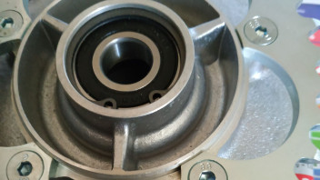

Vollkommen egal welchen du bestellst, der Rundlauf ist Glücksache, ich hatte auch schon SFW mitnehmer die 3-4mm Höhenschlag hatten.
Wenn ein paar groschen ausgeben willst hol dir den MS50 mitnehmer mit abgedrehtem Steg (MZA: 81880-A-S) dieser passt problemlos in den Kettenkasten, in Verbdinung mit einem Kettenblatt von Ronge in 420er Teilung.
https://www.ronge-motorsport.d…512282/Products/2-1-KR420 Läuft Rund, hält ewig und ist in meinen Augen eine Super investition.
420er Kette brauchs du dann auch. Sollte klar sein.
