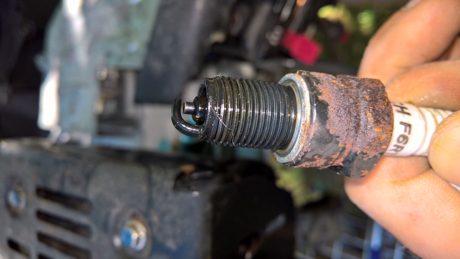

    Kerze nochmal raus war nass, mit ohne Kerze drin mal durchgekurbelt spritze einem die Brühe entgegen.

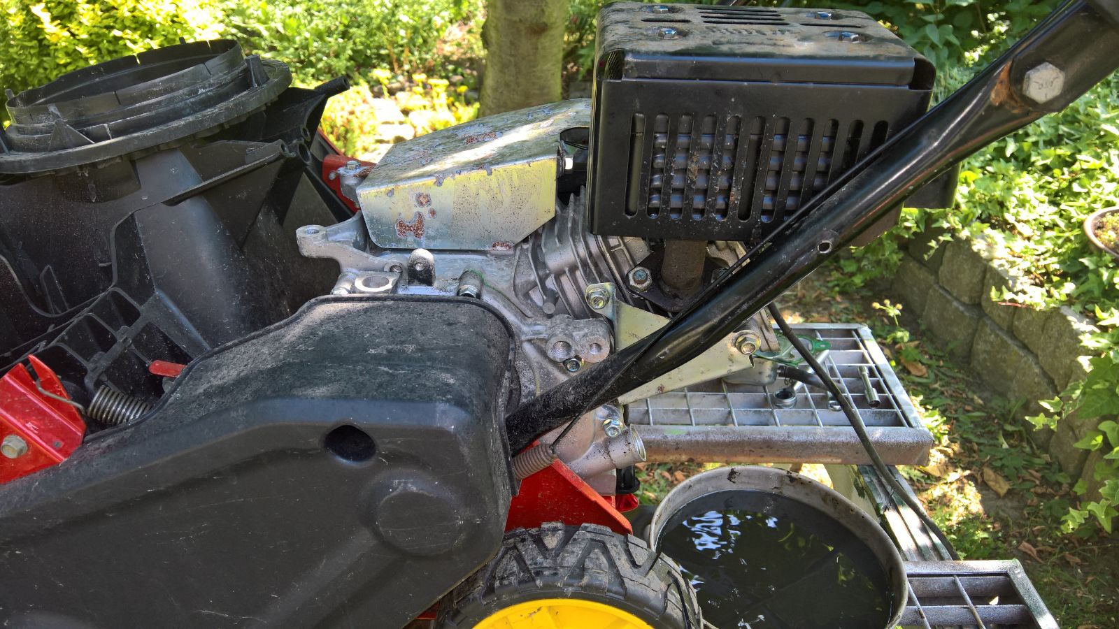

    Jetzt hab ich mal Öl abgelassen, kam mir ein Schwall Benzin Öl Gemisch entgegen. Ca 1,5 Liter.
    Wie kommt das Benzin dahin? Kolbenringe defekt?

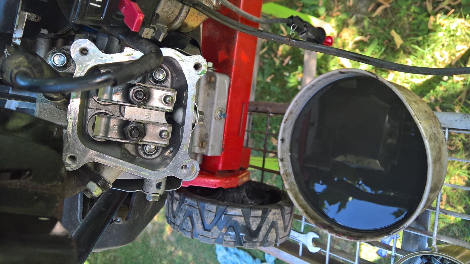

    Wie kann man da den Zylinder ziehen? Ventile werden mit Stangen betätigt. Was ist zu beachten ?

  • Wie kann man da den Zylinder ziehen? Ventile werden mit Stangen betätigt. Was ist zu beachten ?
    Zylinder kannst du nicht ziehen, Zylinder und Rumpf sind eins, du kannst nur den Kopf abbauen. Achte dabei darauf, dass du die Stöselstangen möglichst nicht vertauschst, mit ein bisschen Glück, bleibt die Kopfdichtung heil... beim zusammenbauen, musst du darauf achten, dass die Stösel wieder richtig in den Ventilhebern sitzen.
