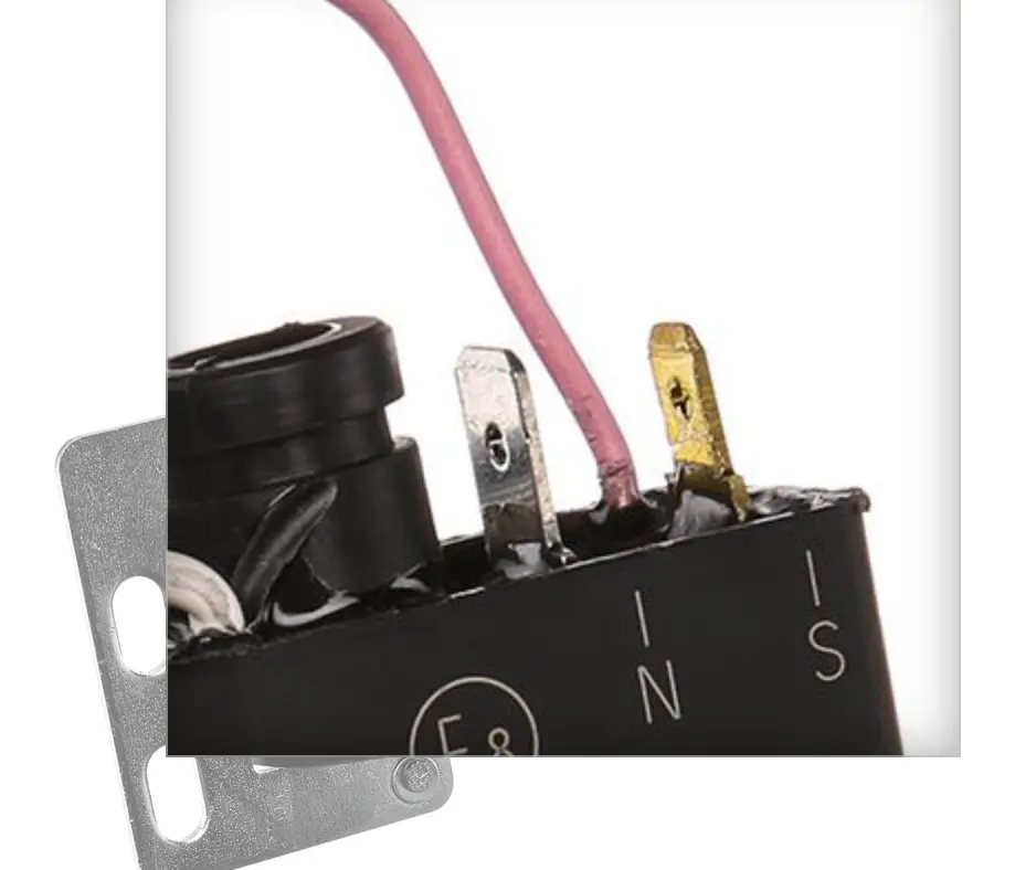

Na dann passt ja das Polrad und das Zündmodul nicht dazu
Was?? Die Zündspule passt auch ni?
Na wenn du eine A70-3 Anlage verbaut hattest und als Ersatz den Stator A70-5 verbaut hast, passt der Stator zum Rotor sowie zum Zündmodul nicht.
Zur A70-5 gehört das Zündmodul Z54 und zur A70-3 die Z71
