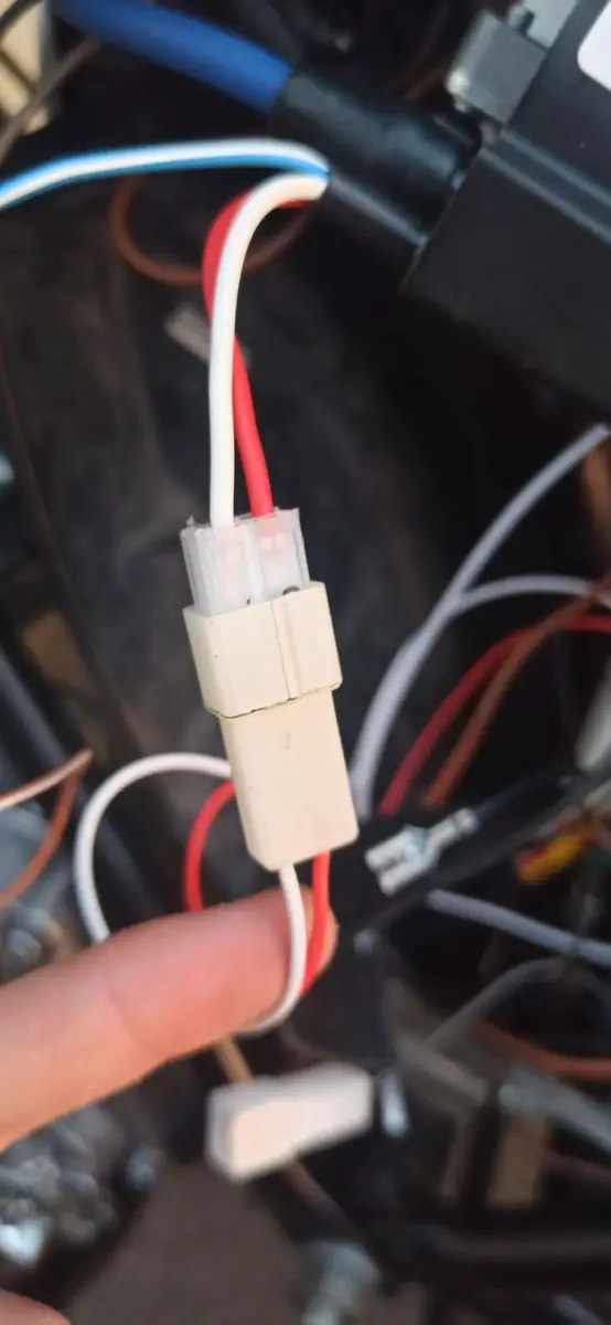

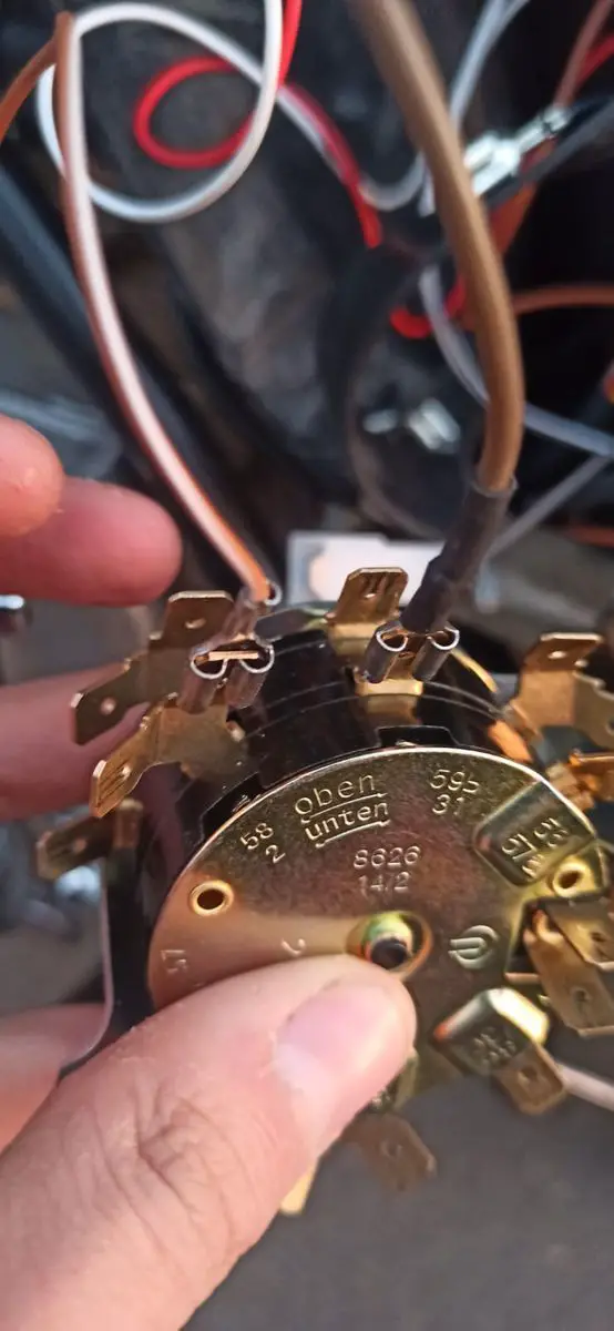

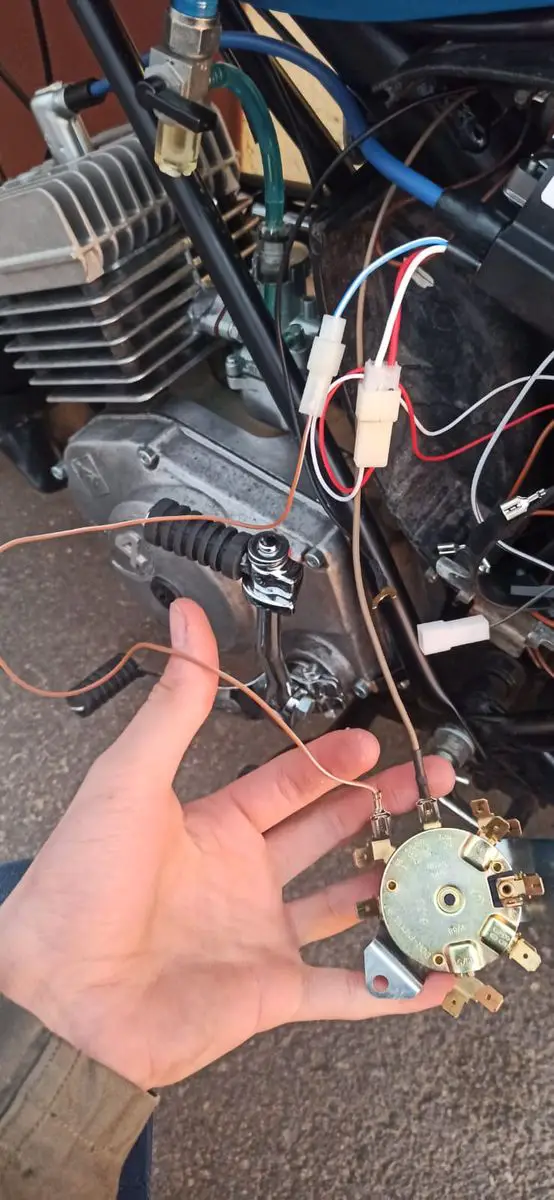

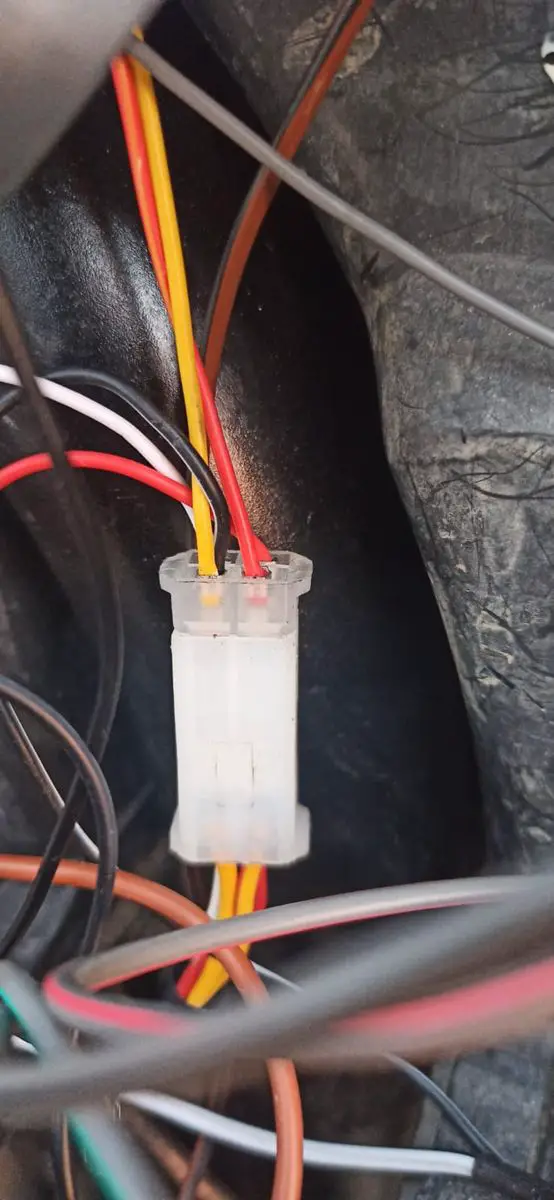

  • Moin, habe das selbe Problem. Bei Stellung 0 und III ein einmaliger Zündfunke. Dann wenn man auf I oder II geht nix, und wenn man wieder auf 0 bzw III geht, kommt wieder einer. Ich habe auch eine zweite Zünspule und eine zweiteGrundplatte gekauft, aber leider immer noch der gleiche Fehler. verkabelt ist alles ordentlich.
  • So... ich bin heute alle Kabel noch einmal mit einem Messgerät durchgegangen. Alle Kabel leiten durchgehend, nirgendwo ein Kabelbruch oder sonstiges.
    Ich habe nur das nötigste angeschlossen.
    Also so:
    Und immer noch das gleiche Problem. Zündspule und Grundplatte sind wie gesagt schon die zweiten....
