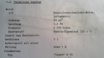

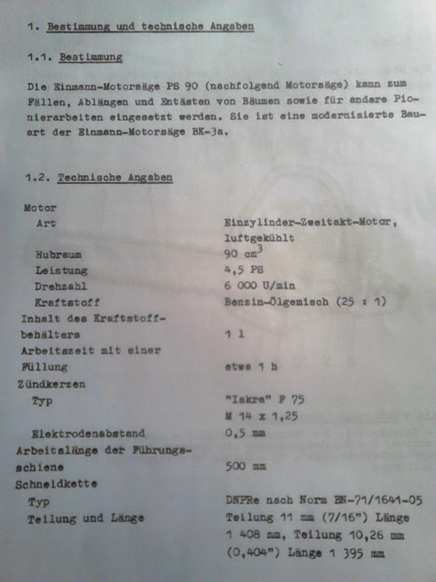

  • Wie meinst du das mit Angaben vom Hersteller? In Bezug auf die Zündkerze? Laut der Bedienungsanleitung der PS90, welche am 01.10.1976 bei der NVA der DDR in Kraft getreten ist, ist bei den Zündkerzen der Typ "Iskra" F75 vermerkt. Diese muss wohl ähnliche Eigenschaften wie die M14-175 besitzen, denn Letztere wurde hier auch oft verwendet. Elektrodenabstand ist mit 0,5mm angegeben.
  • 175er in einem kleinen Zweitakter, der hoch dreht und hoch belastet wird? Glaube ich weniger.
    Wenn die Kerze heiss wird, gibt es mit Sicherheit Zündaussetzer.
