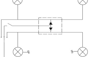

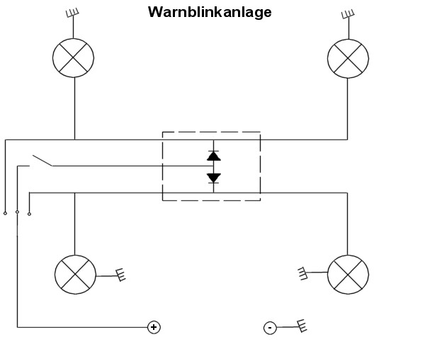

So, für alle die es interessiert, ich habe mich mal näher mit der Sache beschäftigt und dabei ist eine sowohl einfach zu bauende also auch günstige Warnblinkanlage heraus gekommen.
Dazu braucht man:
- 1 Leiterplatte etwa 5 x 3 cm
- ein bischen Draht
- 2 Sperrdioden in ausreichender Stärke ( I = P / U )
- 4 Klemm- oder Steckanschlüsse für die KabelDen Schaltplan dazu findet ihr im Anhang.
Viel Spaß damit

du hättest den schaltplan vieleicht mal noch ein wenig beschreiben sollen. Aber das müßte funktionieren ich hab grad mal mit einen geredet der sich mit dor elektrik bei ner simson gut auskennt und der hatt gesagt dass das normaler weise gehen müßte.
ich wer das die nächste paar tage auch mal propieren.
Guckt mal auf meine HP http://georg-hompage.de.vu[glow=#FF0000,3]Gib Gas Gib Gas de Bulln komme[/glow]
Georg: Es müsste nicht nur funktionieren, es funktioniert definitiv. Ich habe sie selber gebaut und auch eingebaut.
Den Schaltplan hätte ich noch mehr beschreiben können, stimmt schon. Aber ich denke mal wer sich mit den Schaltzeichen ein wenig auskennt wird ihn auch so deuten können.
SIMSON EASY RIDERS
Suche Mitsubishi Colt GLXi, 1.6 l (113 PS) !!! Bei Angeboten bitte melden
das ding in dor mitte soll bestimmt in blinkgeber darstellen oder ????
Ach mist, ich wusste doch das ich was vergessen habe einzuzeichnen.
Nein, das "Ding" in der Mitte ist nur die Warnblinkanlage. Dieses Teil wird praktisch anstatt des Verteilers im Luftfilterseitenkasten eingebaut.
